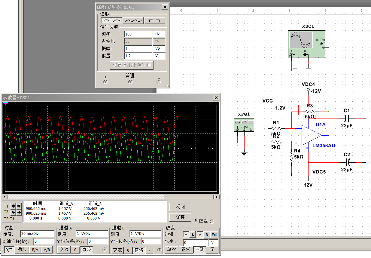

雙極性轉換電路multisim仿真不成功的問題
multisim仿真文件沒有實現圖片的功能,波形顯示不正確,是哪里設置不對?

ID:94031 發表于 2022-11-18 19:57 | 顯示全部樓層
振幅單位選擇有問題。

ID:668004 發表于 2022-11-30 15:18 | 顯示全部樓層
xuyaqi 發表于 2022-11-18 19:57
振幅單位選擇有問題。
還得把通道A設置為直流才行  才能仿真和圖片上的波形一樣
