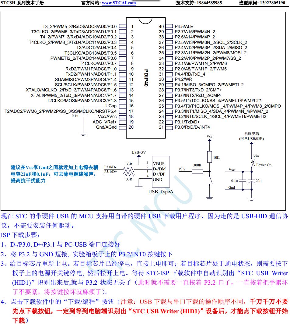

1,USB線直接下載,是stc8系列之后的事了,stc89c這么老的是不支持的。 2,就算stc8系列,直接USB線下載,也是有他必須的外圍電路,和操作流程的,不是隨便拿兩根線懟一下就能下載的。 你既然知道下載接tx,rx,還知道怕接反,不知道翻一下手冊么?

          %1.9 的 STC8H8K64U-45MHz-TSSOP20, 能用自帶的硬件USB下載,硬件USB仿真,沒有理由再外掛 %2元 以上的 CH340了,還不能仿真。
    樓主用的老的STC89C52只支持串口燒錄,不支持硬件USB燒錄,可以去廠家申請一個開天斧試試STC8H8K64U 的震撼資源,打開認知新世界
