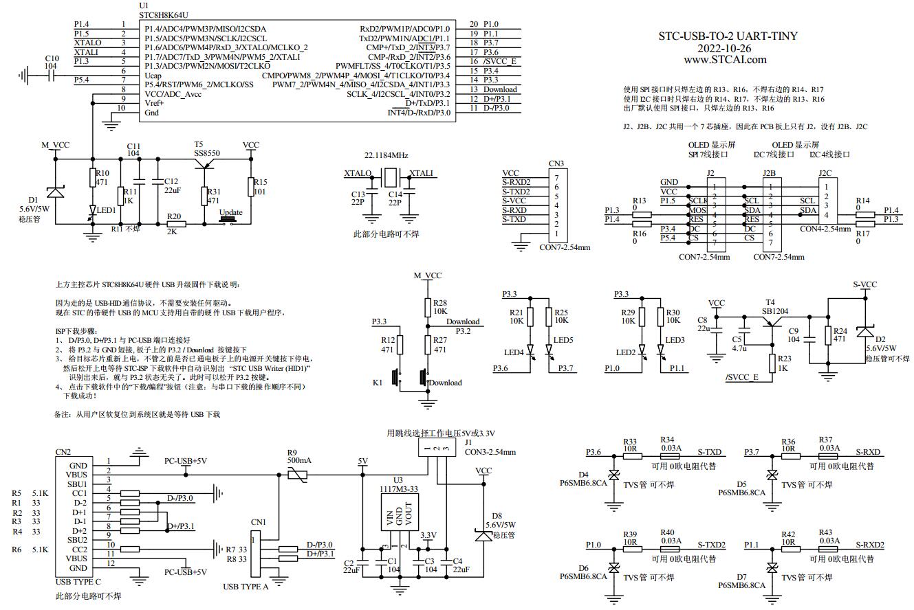

%1.9 的 STC8H8K64U,STC 1個 自帶硬件USB的MCU, 能獨立仿真,能獨立下載程序
USB 轉 2組獨立串口 開源大案 第三版優化 原理圖, 將多出來的 I/O 全部引出,可以做各種實驗,按流行的 OLED12864接口引出的
      http://stcmcudata.com/OpenSource ... NY-SCH-20221026.PDF,用戶自產USB轉2組串口SCH

USB口4個33R電阻是不是可以精簡到2個?
ID:1042619 發表于 2022-10-31 17:23 | 顯示全部樓層
whowyj 發表于 2022-10-29 17:58
這是官方圖紙,如果您有經驗的話可以根據自己經驗修改,改好我們一起交流學習
