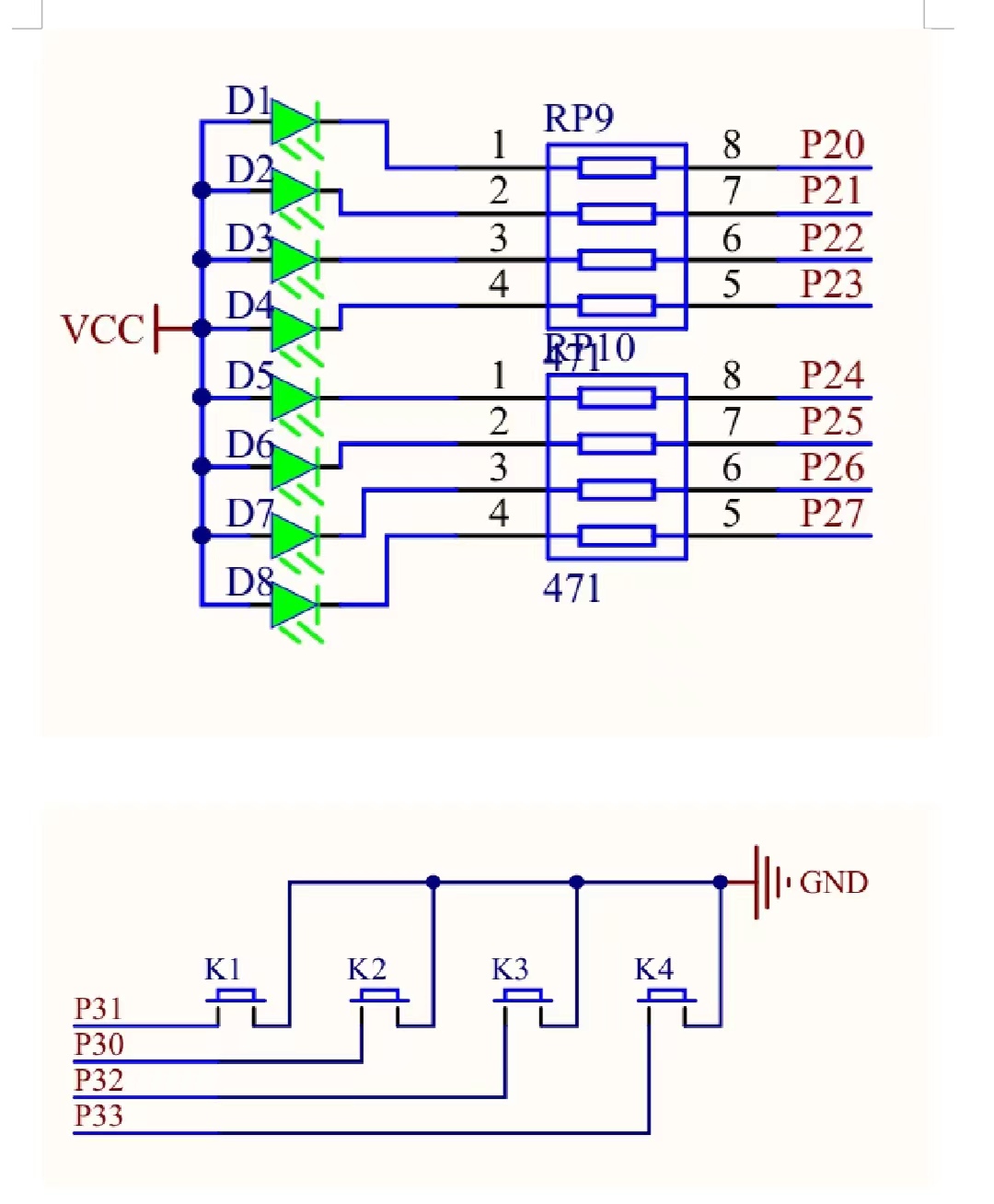

ID:1047713 發表于 2022-10-26 12:39 | 顯示全部樓層 |閱讀模式
單片機匯編語言源程序如下:

ID:384109 發表于 2022-10-26 14:47 | 顯示全部樓層
LOOP1:
        JB KEY1,LOOP2                ;KEY1按下
        LCALL DELAY10MS                ;延時去按下抖動
        JB KEY1,LOOP
第二個跳轉不對,控制的LED是4,5,6,7,應該有一兩個按鍵能起作用吧
