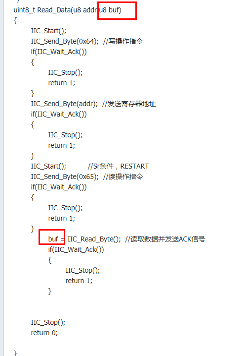

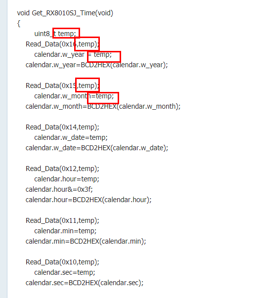

ID:624769 發表于 2022-10-23 19:09 | 顯示全部樓層
也許我學藝不精, 這種新發明創造出來的,
那么個性的 傳參方法,我還真不敢隨意評論。
