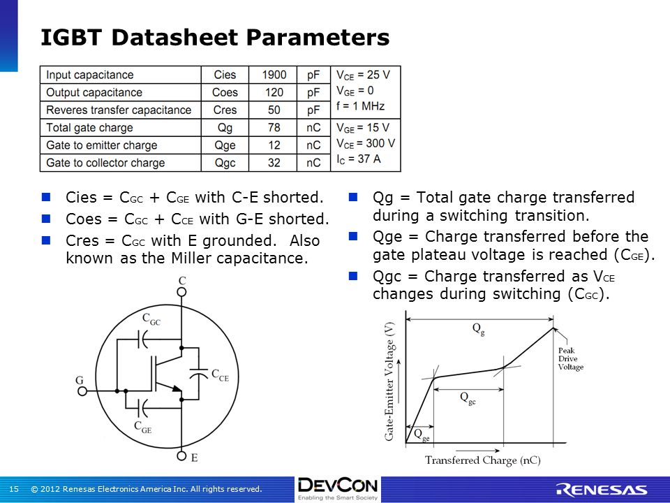

IGBT參數問題 為什么QG不等于QGE與QGC之和?
ID:709761 發表于 2022-10-15 08:26 | 顯示全部樓層 |閱讀模式
為什么QG不等于QGE與QGC之和。

為什么你會覺得,他 QG要等于QGE與QGC之和?
