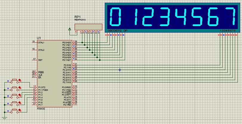

剛剛接觸單片機,才學到獨立按鍵,剛剛寫了一個用不同按鍵控制8位共陰極數(shù)碼管顯示不同數(shù)值的小程序,代碼沒有報錯,但是用proteus仿真時卻達不到想要的效果,請求論壇各位大神幫我看看是代碼寫的有問題還是proteus電路圖畫的有問題,萬分感謝!!!
代碼如下:

只有點第四個按鍵的時候數(shù)碼管才會亮,但是八位全顯示8
ID:213173 發(fā)表于 2022-10-15 06:37 | 顯示全部樓層
用樓主能夠理解的方式改寫一下。

ID:94031 發(fā)表于 2022-10-15 07:31 | 顯示全部樓層
位掃描應該一直循環(huán),鍵值決定段值。

ID:123289 發(fā)表于 2022-10-15 09:26 | 顯示全部樓層
主要是你不知道8位LED的內部分段是如何連接的,又是在何種情況下,某個段才能亮滅的。
即LED的顯示原理,要補課。
ID:1047504 發(fā)表于 2022-10-15 10:54 | 顯示全部樓層
本帖最后由 251438796 于 2022-10-15 11:16 編輯
wulin 發(fā)表于 2022-10-15 06:37
用樓主能夠理解的方式改寫一下。
哇,謝謝大神,我搞懂了,問題已經解決了
