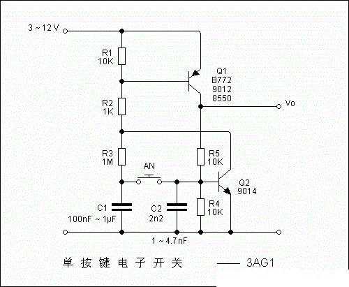

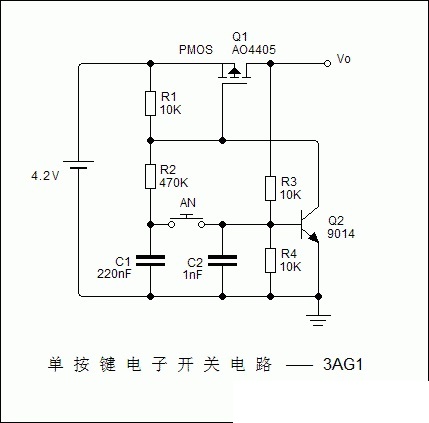

如何用電路實現"自鎖開關"?
回帖獎勵 24 黑幣 回復本帖可獲得 3 黑幣獎勵! 每人限 2 次
ID:595949 發表于 2022-10-10 08:25 | 顯示全部樓層 |閱讀模式
市面上的自鎖開關的尺寸太大了,也不美觀。是否存在一種電路,能夠實現不自鎖的開關變成自鎖呢?
例如:按一下物理開關,它本身不自鎖,但是通過電路實現電路自鎖(通路)。然后再按一下開關,實現電路開路
有這樣的電路嗎?能否給個原題圖?謝謝!

ID:161164 發表于 2022-10-10 09:49 | 顯示全部樓層

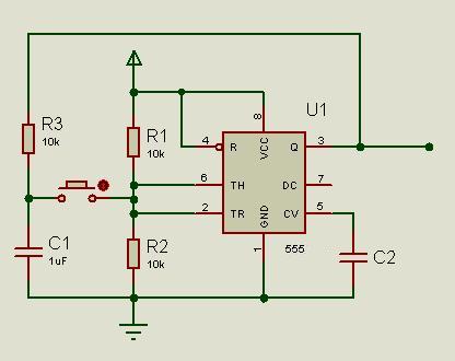

ID:16255 發表于 2022-10-10 18:51 | 顯示全部樓層
NE555是一個神奇的芯片
