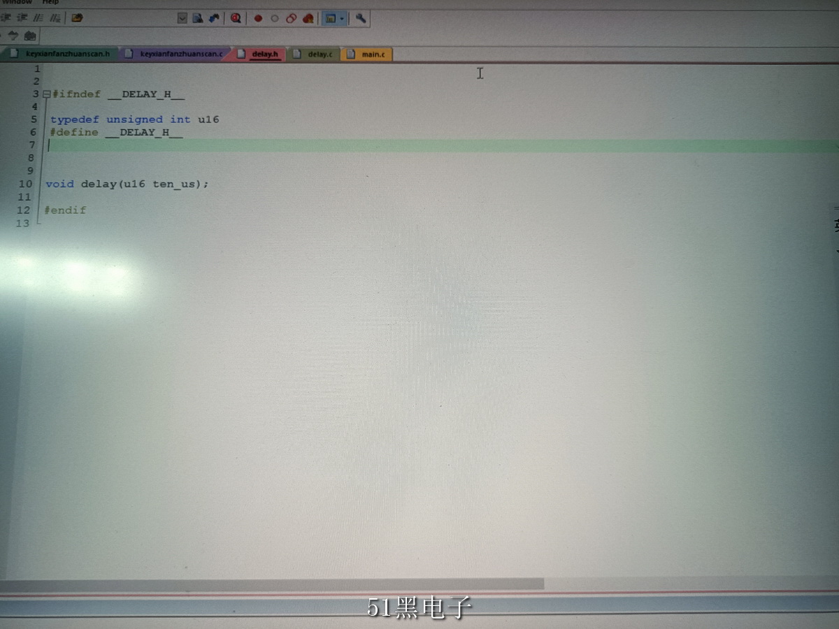

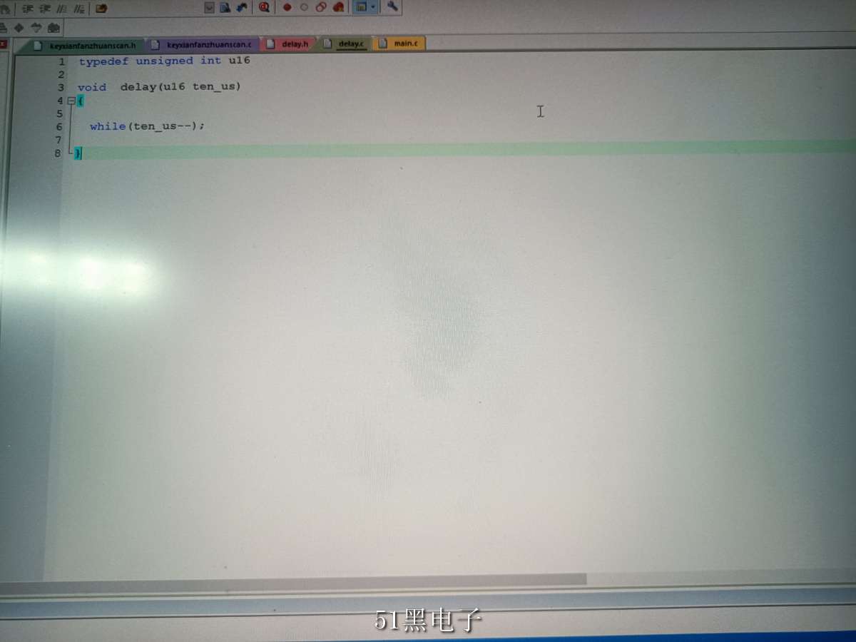

剛自學了點51單片機,c敲的也不多,剛學了一點模塊化編程就出問題了。。望大佬指點。下圖是用線翻轉法控制4×4矩陣按鍵的各. h和. c文件及報錯信息

typedef unsigned char u8;  和typedef unsigned int u16;  后面沒有加 ;
ID:1046658 發表于 2022-10-5 09:43 來自觸屏版 | 顯示全部樓層
233503525 發表于 2022-10-5 08:30
是這種.h文件中用typedef才需要加分號嗎,普通. c文件就不需要是吧
ID:161164 發表于 2022-10-5 10:18 | 顯示全部樓層
shenmdoubuhuia 發表于 2022-10-5 09:43
所有typedef都要加分號

typedef寫法沒錯,但是寫的到處都是就不對了,新建一個type.h,然后把所有的typedef寫進去,其他h文件包含這個h文件就可以了。
