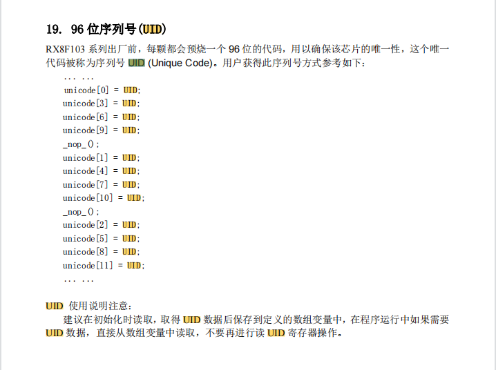

這邊又一塊板子型號是RX8F103,他手冊上說有UID,但是手冊上只顯示一個寄存器,里面并沒有地址,安裝我知道的獲取UID的方法都是從寄存器地址里面去獲取,現在這種情況該怎么獲取。我按照手冊上面去寫了一下不行。
單片機信息如圖
單片機信息如圖
UID手冊上只給了這么多
UID手冊上只給了這么多
ID:688692 發表于 2022-9-15 16:52 | 顯示全部樓層
沒有手冊不好說,但是按照一般規律,這個UID應該是一個寄存器,讀一次自動更新一次內容,也就是不用管地址,反復去讀這個寄存器數據就都出來了
ID:123289 發表于 2022-9-15 17:31 | 顯示全部樓層
UID一般放在不可擦除的ROM部分,查一下手冊,應該可以得到它的地址。
ID:1007932 發表于 2022-9-15 19:54 | 顯示全部樓層
看參考是直接讀寄存器,要不用串口發給電腦試試能不能讀出來
