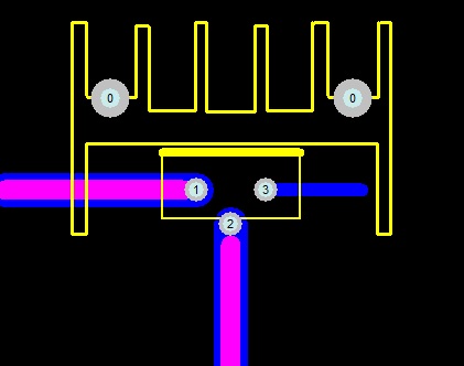

采用雙向可控硅 BTA16-800C 控制加熱器加熱,BTA16-800C  額定電流是 16A,封裝是 TO-220, 顯然是插焊在 PCB 上的封裝,3個焊盤,間距 2.54mm,正常情況下,2.5mm 的線寬,是4.5A 的電流,請問有那位大神處理過這種問題,指點指點。大電流這部分,就是經接線端子進如 PCB,過保險到 BTA16-800C 輸入端,受控后再到另一接線端子輸出。
但顯然 PCB 上的線寬不可能承受這種大電流,但 BTA16-800C 就是焊在 PCB 上的封裝形式,難倒要搞根電線焊在 PCB 的走線上?
ID:771630 發表于 2022-9-6 02:47 | 顯示全部樓層
開窗,上錫,上銅條
ID:213173 發表于 2022-9-6 07:00 | 顯示全部樓層
常規處理方法:焊盤分開,阻焊層開窗埋焊裸銅線。如走高壓焊盤間開槽孔。

你說的方法也行啊。不過,要PCB走線做到能通過大電流也行的。首先是你沒確認另一個PCB參數,就是銅箔厚度。同樣寬度的走線,不同厚度承載電流的能力不同,不過成本高點吧。另外,還可以單獨電源層,那面積足夠大了。不過都是高成本方案了。解決方法不外乎是銅厚銅寬,看你的選擇了。
ID:1002058 發表于 2022-9-6 11:38 | 顯示全部樓層
阻焊層開窗埋焊裸銅線,這是一個好辦法,請問,在某段走線上,要阻焊層開窗,PCB 設計時如何操作實現?
ID:1002058 發表于 2022-9-6 11:41 | 顯示全部樓層
XLinliY.Zhang 發表于 2022-9-6 02:47
開窗,上錫,上銅條
PCB 設計時,如何實現某段走現開窗。沒搞過,先謝了。

BTA16-800C是TO-220封裝,引腳才多粗能跑16A?線細點無非發熱大,散熱好就行,靠近焊盤可以窄點開窗加錫,有空間再走大線寬或鋪銅。
ID:1042823 發表于 2022-9-6 15:47 | 顯示全部樓層
可控硅的處理都是要預留大空間,開窗,放最大的散熱器,引腳走線要盡量要寬,必要時也可以把3個引腳開窗上錫

我用立創是直接右鍵開窗的,AD可能要在繪制不同層

真有這么大電流,還是關心下BTA16的發熱量吧。1.5V導通電壓*10A電流=15W,要好大一片散熱片。

不知道你這16A是最大電流還是持續電流?
如果是持續電流,你這小散熱片估計是不行的
我之前5A都覺得有點燙手,要是16A可能電流都上不去

多謝多謝,基本搞懂了。準備了大散熱片的,16A是額定電流,最終根據加熱溫度要求,控制可控硅導通角,從而控制加熱功率。
