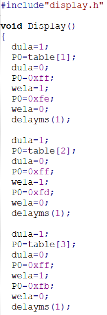

ID:278457 發表于 2022-8-29 22:32 | 顯示全部樓層 |閱讀模式
提醒我函數沒有調用?但是我調用了.百思不得其解!

我宏定義有什么錯?
ID:121859 發表于 2022-8-30 08:48 | 顯示全部樓層
table重復定義了吧,看看是不是有多處申明了這個變量。
ID:883242 發表于 2022-8-30 09:02 | 顯示全部樓層
#include<display.h>
這句話在多個文件中出現,自然table會被多次定義。
ID:161164 發表于 2022-8-30 10:23 | 顯示全部樓層
uchar code table[]={......};放在display.c
extern uchar code table[];放在display.h
ID:550613 發表于 2022-8-30 11:04 | 顯示全部樓層
變量不要在頭文件里初始化
ID:278457 發表于 2022-8-30 16:38 | 顯示全部樓層
lkc8210 發表于 2022-8-30 10:23
謝謝
ID:278457 發表于 2022-8-30 23:52 | 顯示全部樓層
解決了
