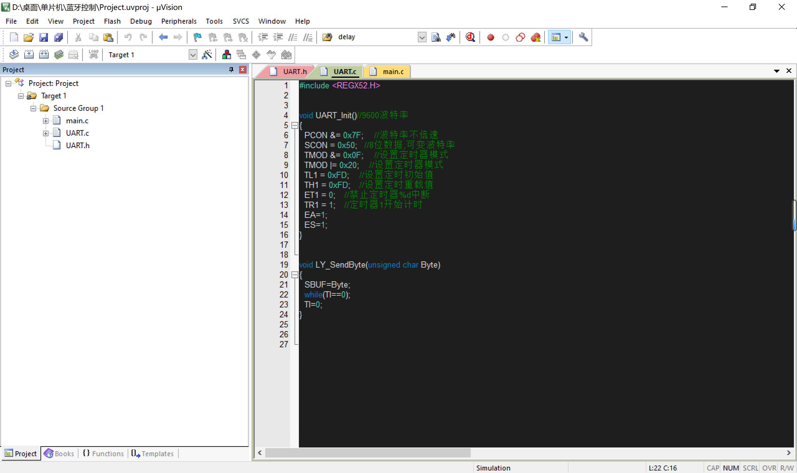

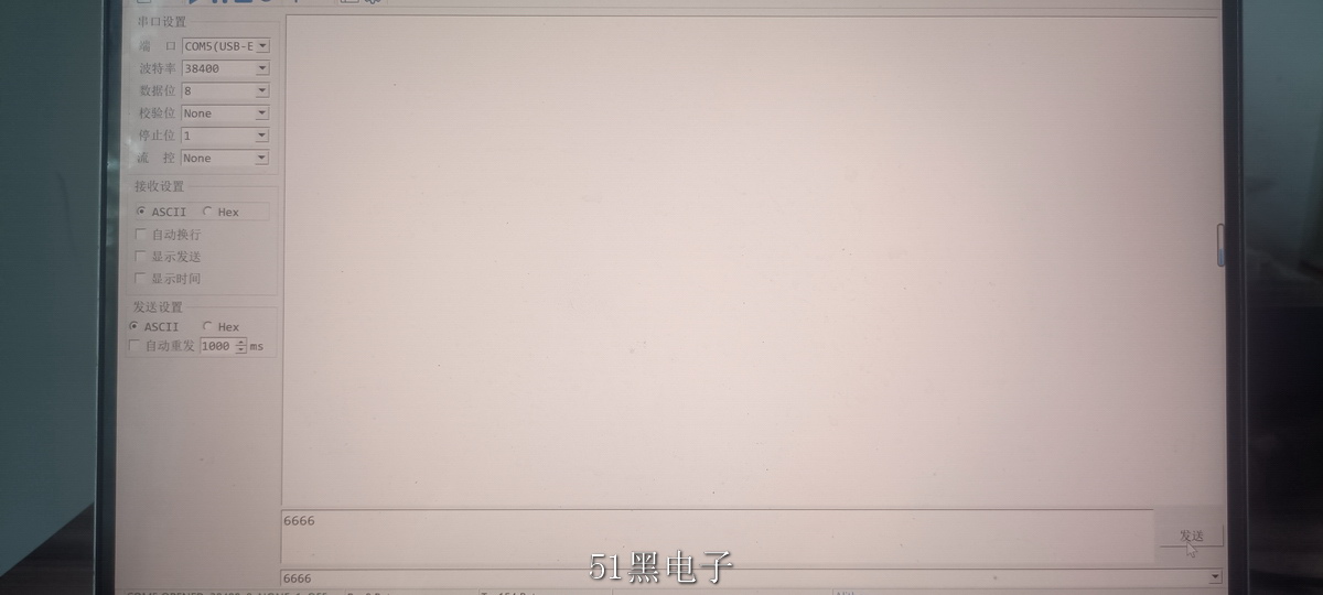

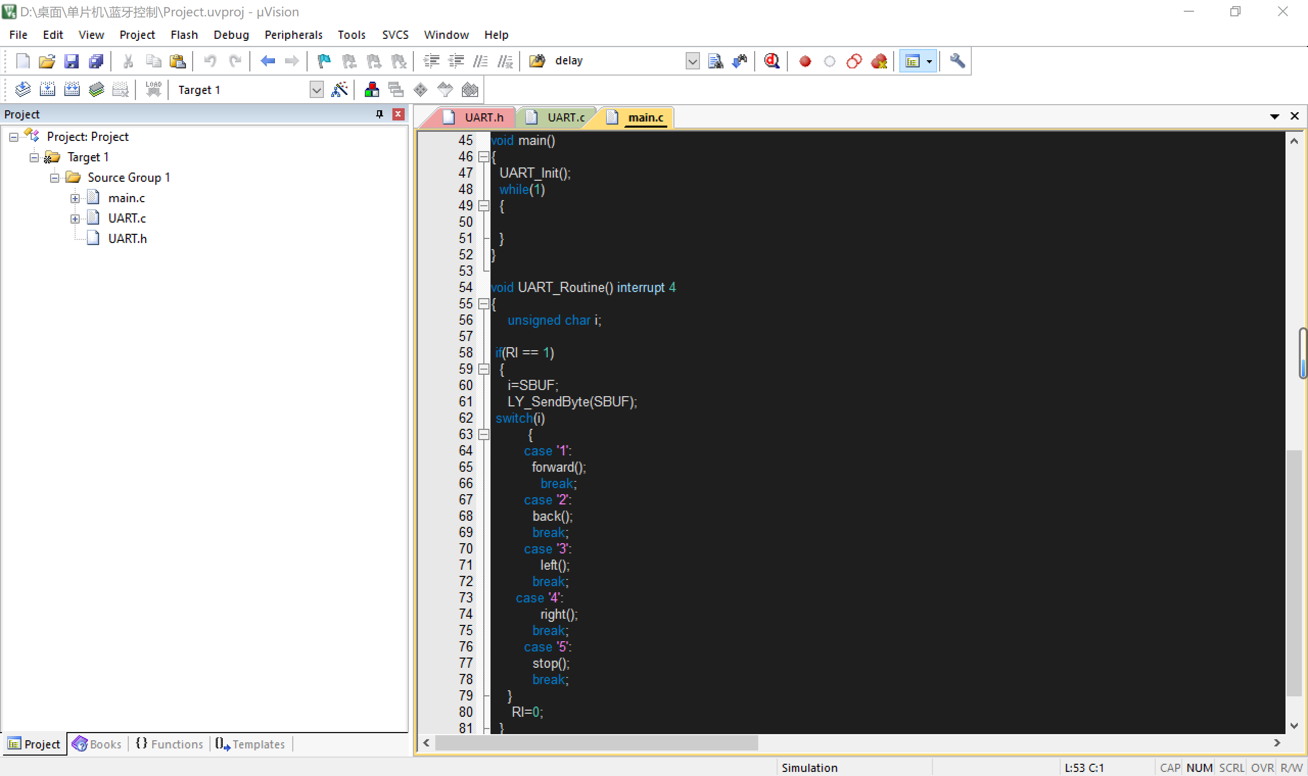

使用藍牙助手app發送數據,接收不到,用了pc端的串口模式接受不到,根本沒反應
希望大佬能幫一下,感謝!!

如果在AT命令模式,通訊是38400
普通模式,要看速率設置
ID:203661 發表于 2022-8-29 14:21 | 顯示全部樓層
波特率對不對呢?
