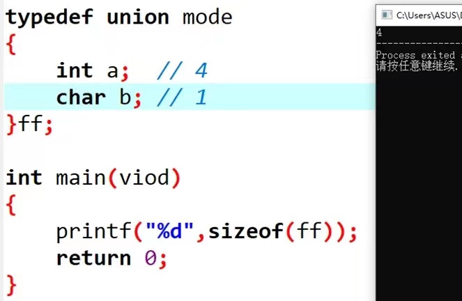

通過圖示,比較生動的讓大家看到,不論來了多少個成員,所有成員只能存儲在同一個地址空間中。那么地址空間的大小具體應該是多大呢?
地址空間的大小取決于最大的數據類型,最大的數據類型有多大,共用體數據的大小就有多少:

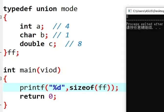

從圖示代碼中,可以明確的看到,共用體變量的大小,取決于共用體成員中最大的數據類型,即當最大的是int型整型變量的時候,共用體大小就為4字節,當為double類型的時候,共用體大小就變成了8字節。
