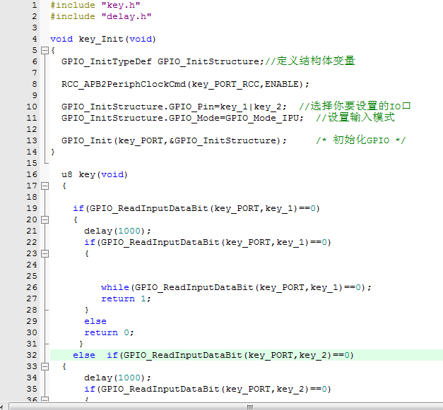

你們好,各位老師,在之前買的普中開發板A7,將之前的C51換成STM32f103cb模塊,教程里面按鍵輸入程序都和原來不一樣了,我沒有按著教程那樣寫程序,教程都是一個按鍵控制一個燈,我的想法是兩個按鍵控制多個燈,結果是無法控制,沒有反應,這個在C51很正常的程序,這里失靈了,比較過兩種開發板,就是以前的開發板外接IO口有上拉電阻,不過我在網上找的是沒有影響,請教各位師傅,不知道是否沒有影響,如果沒有影響,是程序有問題嗎?同時使用過,硬件仿真,里面的變量數值不變,硬件仿真不是很會用,沒有觀察到按鍵輸入IO口的波形,

ID:451718 發表于 2022-8-20 13:05 | 顯示全部樓層
兩個按鍵控制8個燈?  2個按鍵,只有4種狀態吧,沒弄明白你是如何實現的。 如果不是通過狀態來控制,那就是通過按鍵觸發的時長來控制,51的速度和 STM32的速度是完全不同的,如果用delay來約束,恐怕不行。

是,最開始的確和師傅寫的那樣,設置一個變量,按壓按鍵一次,變量自加一次,另外一個按鍵,按壓一次,自減一次,最后沒有反應,改成圖片中那個樣子,

ID:550613 發表于 2022-8-23 10:22 | 顯示全部樓層
時鐘配置錯了,按鍵是GPIOB,你配置成GPIOA了
ID:550613 發表于 2022-8-23 10:36 | 顯示全部樓層
把按鍵時鐘使能從GPIOA改成GPIOB

ID:731755 發表于 2022-8-23 11:31 | 顯示全部樓層
#ifndef _DALAY_H
#define _DELAY_H
#include "stm32f10x.h"
void Delay_ms(u16 a);
void Delay_us(u16 b);
#endif
ID:731755 發表于 2022-8-23 11:32 | 顯示全部樓層
#ifndef _KEY_H
#define _KEY_H
#define key_PORT       GPIOB
#define key_1        GPIO_Pin_8
#define key_2        GPIO_Pin_9
#define key_PORT_RCC   RCC_APB2Periph_GPIOA
void key_Init(void);
u8 key(void);
#endif
#include "key.h"
#include "delay.h"
void key_Init(void)
        GPIO_InitTypeDef GPIO_InitStructure;//定義結構體變量
        RCC_APB2PeriphClockCmd(key_PORT_RCC,ENABLE);
        GPIO_InitStructure.GPIO_Pin=key_1|key_2;  //選擇你要設置的IO口
        GPIO_InitStructure.GPIO_Mode=GPIO_Mode_IPU;         //設置輸入模式
        GPIO_Init(key_PORT,&GPIO_InitStructure);            /* 初始化GPIO */
        u8 key(void)
                if(GPIO_ReadInputDataBit(key_PORT,key_1)==0)
                  Delay_ms(10);
                                 while(GPIO_ReadInputDataBit(key_PORT,key_1)==0);
                                 return 1;
                        else
                        return 0;
          else  if(GPIO_ReadInputDataBit(key_PORT,key_2)==0)
                  Delay_ms(10);
                        while(GPIO_ReadInputDataBit(key_PORT,key_2==0));
                        return 2;
     else
           return 0;
        else
        return 0;

ID:731755 發表于 2022-8-23 11:35 | 顯示全部樓層
vca 發表于 2022-8-23 10:22
謝謝,我再找找看
ID:731755 發表于 2022-8-23 11:36 | 顯示全部樓層
vca 發表于 2022-8-23 10:36
謝謝,我再找找看
ID:731755 發表于 2022-8-24 08:45 | 顯示全部樓層
的確是那里錯了。謝謝了
