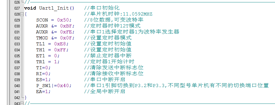

第一段程序的led燈為什么會長亮,就定時器不是要計數到溢出然后然后才會產生中斷才進入到中斷函數執行這條中斷函數的語句嗎?而且進去了為什么還是一直亮著的,難道是因為主函數里面的while函數沒語句才一直亮著嗎?
第二段程序的中斷函數是會自己不斷+1嗎?然后等到加到溢出了,T0count初始化為0,然后led燈就點亮,再跳到主函數的while循環,這里是不是while循環和中斷函數同時執行,等到中斷函數的值加到溢出,主函數就跳到中斷函數點亮燈。還有那個中斷給個TH0=64535/256; //設置定時器初值
TL0=64535%256; 沒想明白,有點亂呀,大伙請幫幫我.謝謝

EA0=1;這是什么意思?
定時器啟動了嗎?
定時器中斷開啟了嗎?新手寫程序,它得是這個樣子的:有注釋,代碼完整
ID:121859 發表于 2022-8-10 15:45 | 顯示全部樓層
你的設置來看,定時器中斷服務程序是根本進不去的,TR0還沒有置1,也就是定時器0還沒有工作。至于燈被點亮,應該是硬件上高有效的結果。缺省狀態,IO口狀態是“高”
