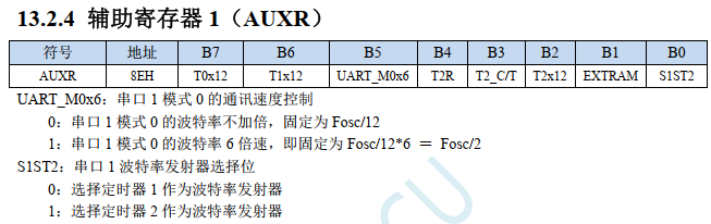

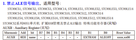

ID:161164 發(fā)表于 2022-8-9 09:37 | 顯示全部樓層
換芯片的時候要留意寄存器設(shè)置的分別
下面是STC89C的
下面是STC8的
你的代碼中有AUXR = 0x15;
選擇定時器2作為波特率發(fā)射器
但前幾句是定時器1的初始化
所以波特率不對
