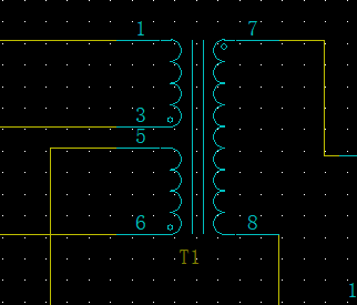

請問怎么計算電壓呢

  輸出電壓Vo=(Vds-vin)/(Np/Ns)  Vds:開關管漏極電壓,Vin:整流濾波后電壓, Np/Ns =94/15   這個式中主要是先得出Vds,Vds包括輸入電壓和漏感造成尖峰電壓的和。

不是。。各線圈的匝數不都標出來了嗎?

變壓比等于匝數比

你這是要畫開關電源的變壓器吧? 要算能效比嗎?
