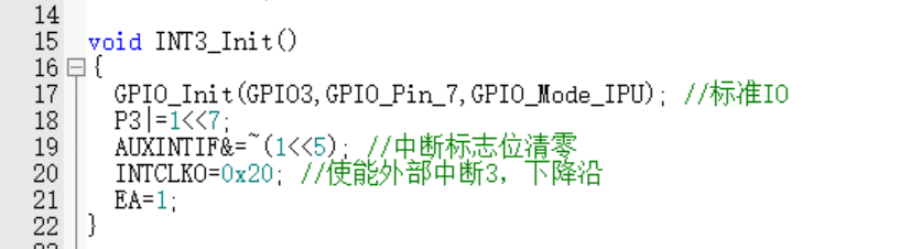

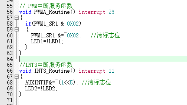

ID:554500 發表于 2022-5-18 15:06 | 顯示全部樓層 |閱讀模式
測試單片機:STC8H3K64S4
功能:1路高速脈沖輸出(計數脈沖) + 外部中斷檢測
出現的問題:
使能PWM捕獲比較中斷后,外部中斷2或外部中斷3不響應中斷。
關閉PWM捕獲比較中斷后,外部中斷2或外部中斷正常。
外部中斷0和外部中斷1一直正常。

void INT3_Init()
        GPIO_Init(GPIO3,GPIO_Pin_7,GPIO_Mode_IPU); //標準IO
        P3|=1<<7;
        AUXINTIF&=~(1<<5); //中斷標志位清零
        INTCLKO=0x20; //使能外部中斷3,下降沿
        EA=1;

// PWM中斷服務函數
void PWMA_Routine() interrupt 26
        if(PWM1_SR1 & 0X02)
                PWM1_SR1 &=~0X02;   //清標志位
                LED1=!LED1;
//INT3中斷服務函數
void INT3_Routine() interrupt 11
        AUXINTIF&=~(1<<5); //清標志位
        LED2=!LED2;

ID:301191 發表于 2022-5-19 05:36 | 顯示全部樓層
頂一下
ID:123289 發表于 2022-5-20 11:33 | 顯示全部樓層
某中斷不能響應:同級或更高級的中斷服務程序,在運行中。
想想看,是不是這樣的呢。
即使高級中斷執行完了,可是又來了。
