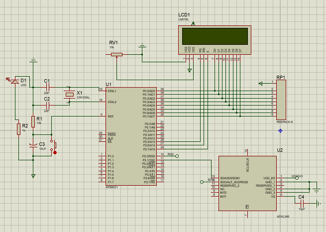

我想用AT89C51和ADXL345實(shí)現(xiàn)“角度測(cè)量”功能,將adxl345加速度傳感器作為傾角傳感器使用,不知如何連接,以下是我連接的圖,麻煩大神指導(dǎo)完善一下,非常感謝。
網(wǎng)上說(shuō)還需要個(gè)信號(hào)處理電路不知道是不是真的需要,如圖
還有,at89c51是5V電壓工作,adxl345是3.3V電壓,這個(gè)需要電壓轉(zhuǎn)換電路嗎,還是直接3.3V電壓就行,或者二者方法皆可
問(wèn)題有點(diǎn)多,還有點(diǎn)不太聰明的樣子,,有沒(méi)有大佬愿意回答,非常感謝您。
ID:401564 發(fā)表于 2022-4-2 22:36 | 顯示全部樓層
運(yùn)放是個(gè)什么東東?
用一個(gè)1117降壓給ADXL345供電,要用3.3V上拉電阻,不要用5V上拉
這年頭STC單片機(jī)那么流行那么好用,至少在學(xué)習(xí)這一塊,STC單片機(jī)真的很好用,為什么要用AT系列的單片機(jī)
連5塊錢包郵的STC單片機(jī)都買不起了?
不要仿真,仿真意義不大
