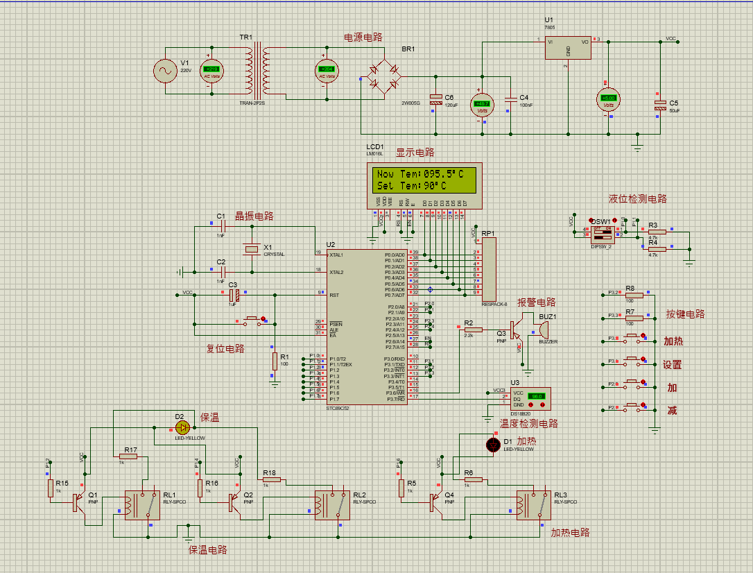

ID:1005119 發表于 2022-3-10 16:43 | 顯示全部樓層 |閱讀模式

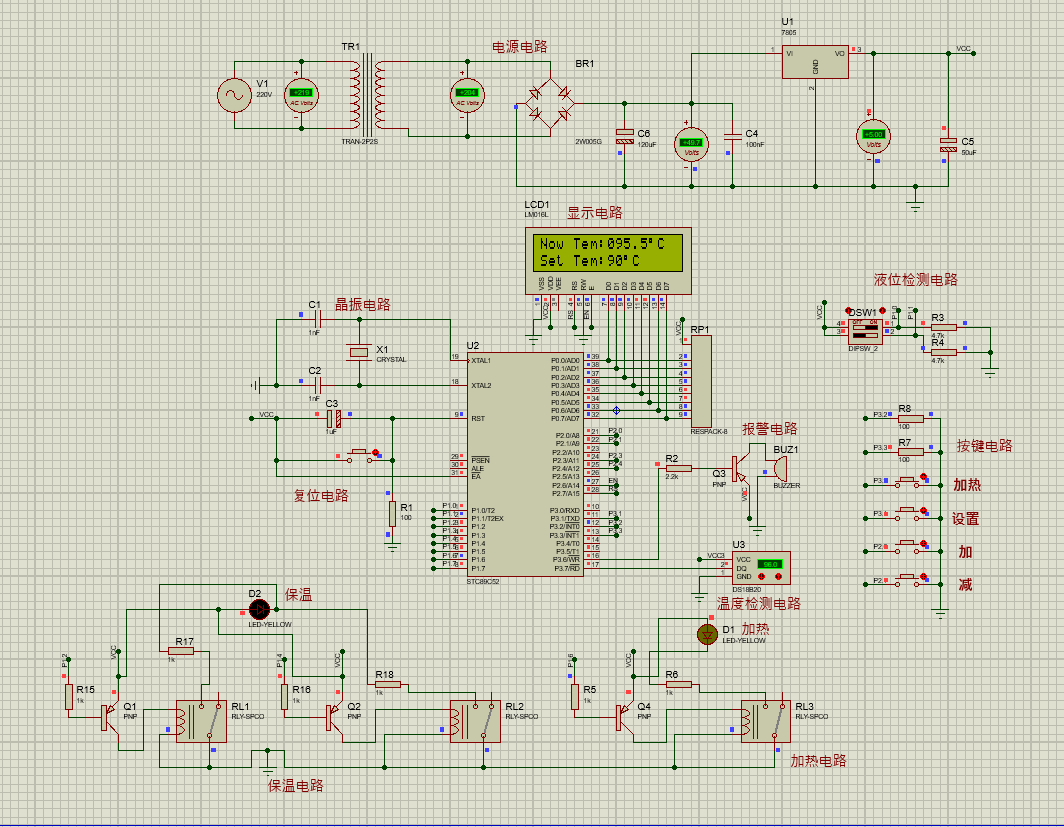

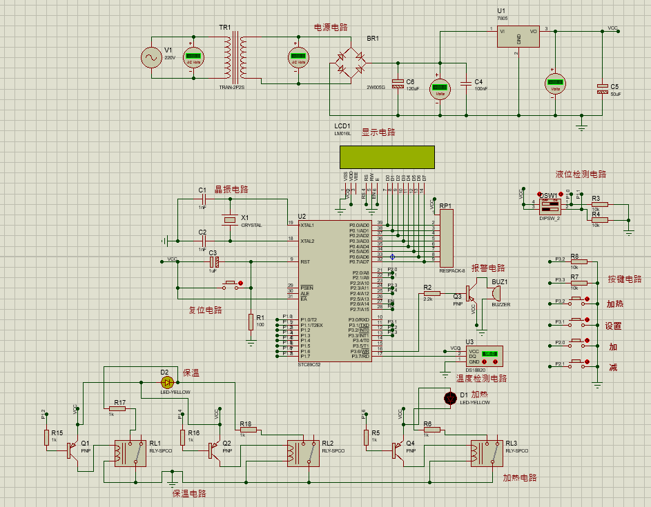

目前實現功能:開始仿真時是保溫狀態,按下加熱鍵就是加熱狀態,再按加熱鍵就會保溫到設置保溫的溫度,按設置鍵可以設置保溫溫度,檢測液位,加熱至100℃和到保溫溫度報警
想要實現功能:開始仿真時是保溫狀態,按下加熱鍵能先加熱至100℃,自動保溫到設置保溫的溫度,按設置鍵可以設置保溫溫度,檢測液位,加熱至100℃和到保溫溫度報警
感謝各位大佬、大神!
電路圖
加熱
保溫
單片機程序如下:

ID:879809 發表于 2022-3-10 17:43 | 顯示全部樓層
仿真不出來,做實際電路吧!
ID:161164 發表于 2022-3-10 22:18 | 顯示全部樓層
以下是原整代碼
在while(1)中套while(1)是什么鬼寫法?
定時器0沒有初始化
定時器0中斷中的代碼是放著好看的吧?

ID:1005119 發表于 2022-3-11 09:02 | 顯示全部樓層
lkc8210 發表于 2022-3-10 22:18
以下是原整代碼
定時器0沒有初始化
感謝幫助!不好意思!注釋寫錯了!那個應該是中斷初始化和外部中斷0中斷服務程序 我昨天要改一下的不小心發出去了
ID:161164 發表于 2022-3-11 14:36 | 顯示全部樓層
Ficus 發表于 2022-3-11 09:02
感謝幫助!不好意思!注釋寫錯了!那個應該是中斷初始化和外部中斷0中斷服務程序 我昨天要改一下的不小心 ...
不只注釋寫錯了
中斷號也錯了
interrupt 1是定時器0的中斷
interrupt 0才是外中斷0的
而且中斷里要干的事也太多了吧?
你的外中斷設定是低電平觸發
結合你的按鍵電路
R8把外中斷0引腳接地了
你的程序就不斷在外中斷中循環了
