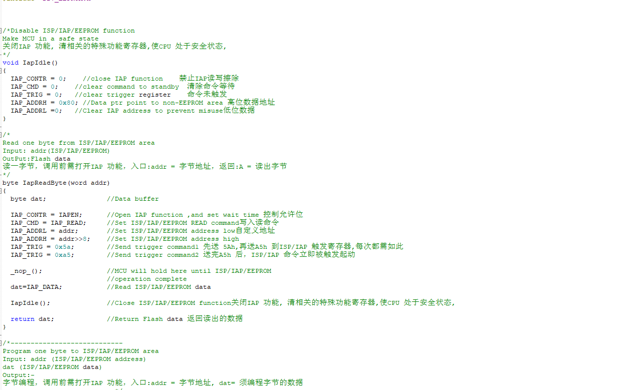

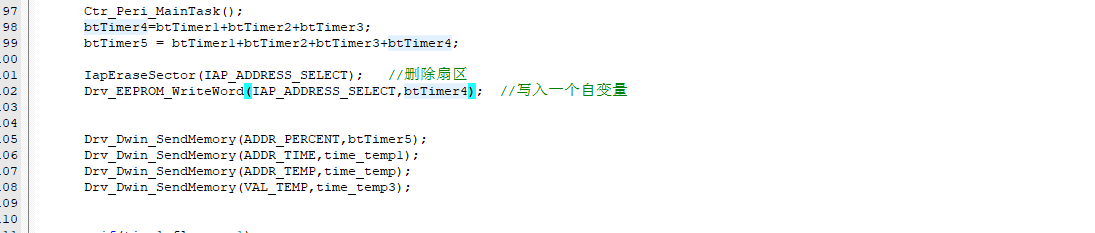

掉電記憶時間 重啟后時間不記憶   麻煩大佬指教下 EEPROM程序用的STC上的 FTKQDD{_[%{8ZU@XYYH3}GT.png %}(TSS406FR)A]TA`V[_J.png $M$]1P8`Y157I~I6KKRWTFN.png

建議對比下這個型號的官方PDF文檔中的eeprom的使用,IAP_TRIG = 0x46;IAP_TRIG = 0xb9; 有些型號是這個。

1. 代碼不全
2. 貼圖片不方便驗證
3. STC EEProm 的建議寫流程是
    A. 先用數組備份EEProm的資料
    B. 更新數組中的數據
    C. 擦除扇區
    D. 把數組寫進EEProm
4. Drv_EEPROM_WriteWord里你只寫一兩個Byte就先把整個扇區擦除了,其他地址的資料也都沒了
5. 如果你只有一兩個Byte的數據要存取,第3和4點可以不用理會
