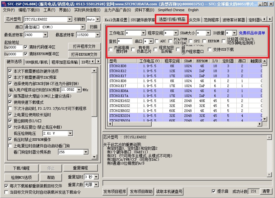

ID:976112 發表于 2022-1-23 12:37 | 顯示全部樓層
1847123212 發表于 2022-1-23 12:15
如果你本來是個直插的,你列出的基本都行,不過stc89c516是不用改代碼的,另外幾個有可能要微調代碼
請問大佬這個選擇CPU選項里面沒有89c516的話選這個89c52RD行嗎
