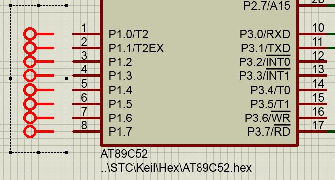

據說proteus可以批量給選中的引腳賦值,我累出一身汗也沒弄成,請教各位老師了,謝謝。

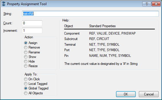

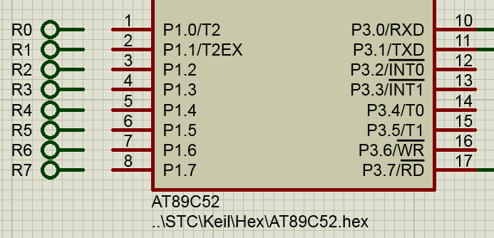

有批量生成網絡編號的,每點擊一個引腳,自動加1。

建議你學會百度  proteus有批量生成網絡編號的,每次點擊一個引腳,默認加1。

另發現一個好處,如要更改編號,直接選中、打開編輯設置、確定,就完成了。不需要刪除舊編號。
