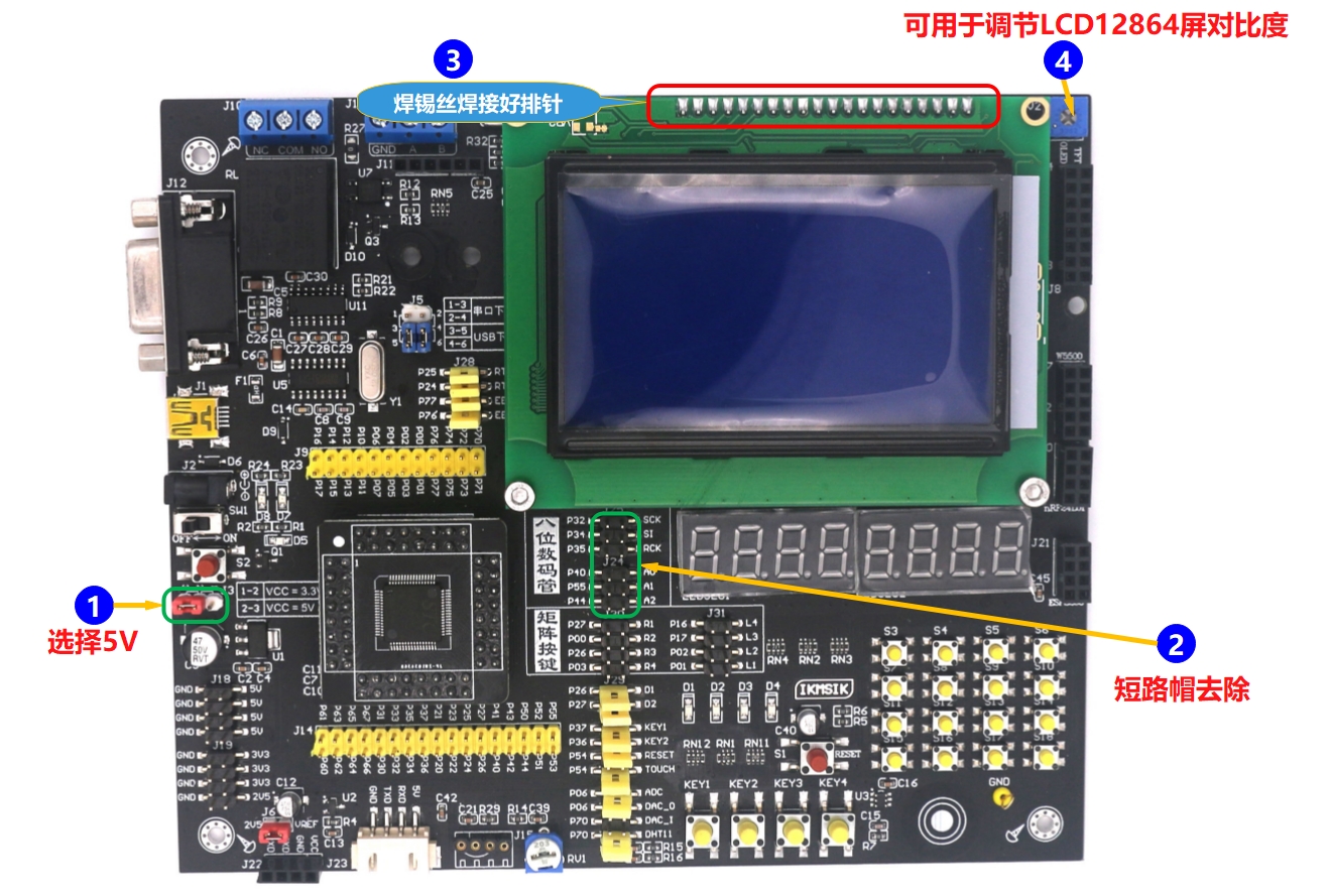

    2、手頭買過艾克姆的板子,單片機型號正好是STC8A8K64S4A12,也有LCD12864的源碼。
    3、因為LCD12864屏支持并口和串口2種方式驅動,附件也是給了2個源碼。
實驗3-3-1:LCD12864屏 - 顯示字符漢字實驗(并口方式).rar
51.22 KB, 下載次數: 15
實驗3-4-1:LCD12864屏 - 顯示字符漢字實驗(串口方式 - 模擬SPI).rar
41.35 KB, 下載次數: 12
