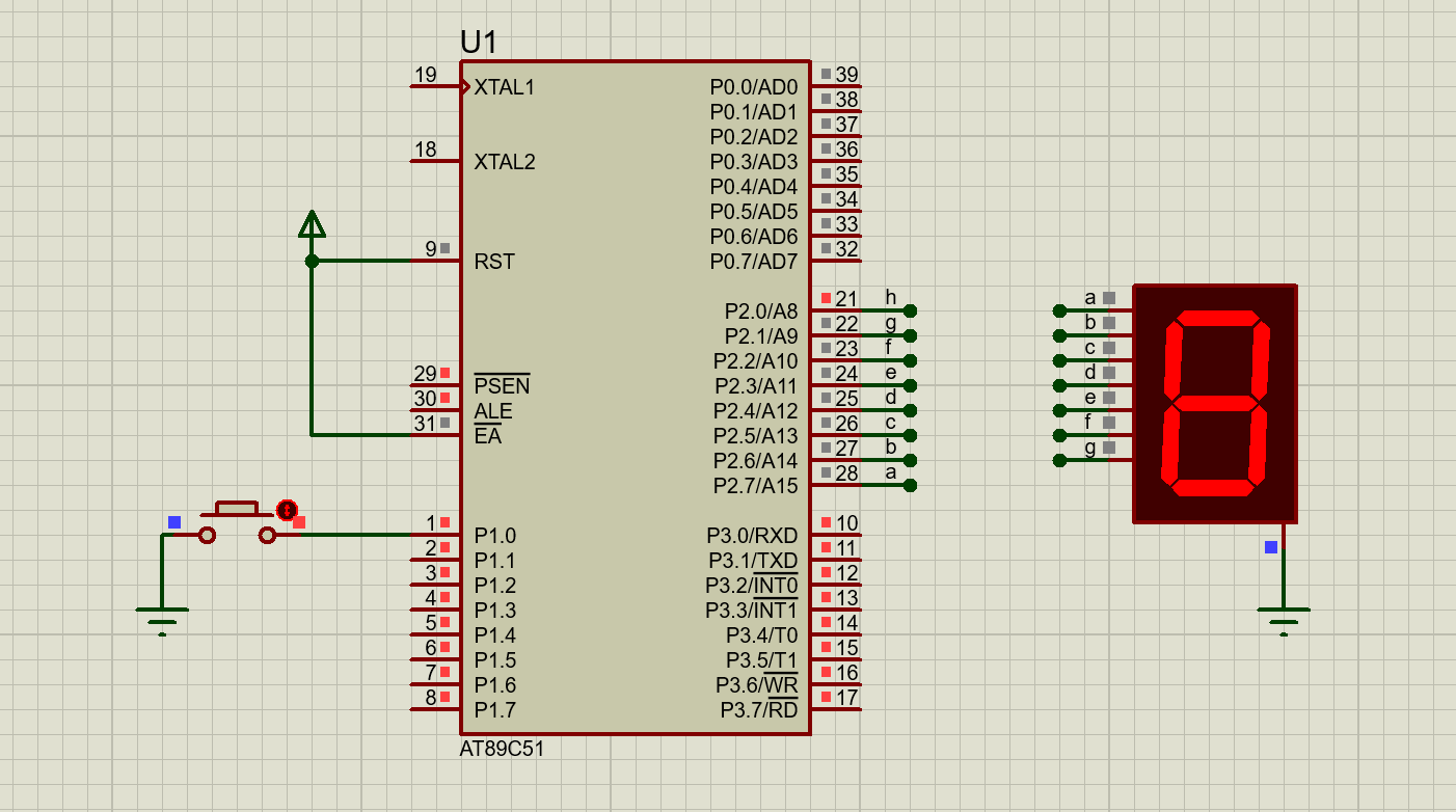

大佬們,數碼管亮不了,仿真不行,很迷惑。
共陰數碼管來的。

ID:313048 發表于 2021-11-1 18:31 | 顯示全部樓層
在仿真軟件中,所有涉及LED燈顯示的電阻,阻值請放到100歐以內,不然仿真你是看不到亮度的。其次是你要確定這個數碼管是共陰才可以使用你這個電路,PO口記得上拉。
ID:974245 發表于 2021-11-1 18:37 | 顯示全部樓層
本帖最后由 carrots 于 2021-11-1 18:42 編輯
AUG 發表于 2021-11-1 18:31
在仿真軟件中,所有涉及LED燈顯示的電阻,阻值請放到100歐以內,不然仿真你是看不到亮度的。其次是你要 ...
p2口灰色的,迷惑
ID:35873 發表于 2021-11-1 20:31 | 顯示全部樓層
把你的仿真文件發上來 這樣才有利于幫你找原因 看你的編碼是共陰的  為啥數碼管接地還串個10K的電阻?
ID:974245 發表于 2021-11-1 20:37 | 顯示全部樓層
