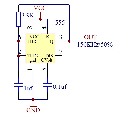

參數如圖, 電路焊接也是如上圖,
電容使用的是NPO電容,精度在5%,
電阻精度在1%,
為什么實際方波才 114kHz, 與設計偏差 36kHz

計算始終只是計算,最終還是要試驗調整, 另外,業余愛好者 焊功 有限,我見過有人楞是把10歐電阻焊完之整條線路后變1K以上阻值的

除了電容電阻真實參數可能與不準,NE555也有不同的版本。

一個是理想狀態下的計算,一個是實際值,首先期間本身存在一定的偏差,其次是走線也會引入電阻和電容量,這些都是產生誤差的根源,理論值計算和實際使用這得分清楚,不然也不需要啥硬件工程師這個職業了,隨便軟件仿真一下東西就出來了。
