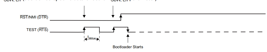

想通過BSL修改FLASH數據。根據上面的時序圖,單片機已進入BSL狀態,紅色部分已實現,可以收到單片機的應答0x90. 進行到綠色部分時,單片機返回0xa0,沒有返回正確的數據,是什么地方出問題??
ID:123289 發表于 2021-10-30 15:09 | 顯示全部樓層
估計你的操作時序不符合手冊的要求。
建議用示波器對對波形圖。
