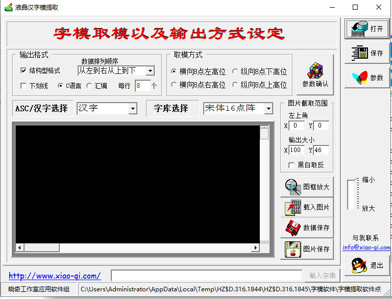

現在有漢字推出字模的軟件,比如這個:
我想請問一下,有沒有根據字模能反推出漢字的軟件

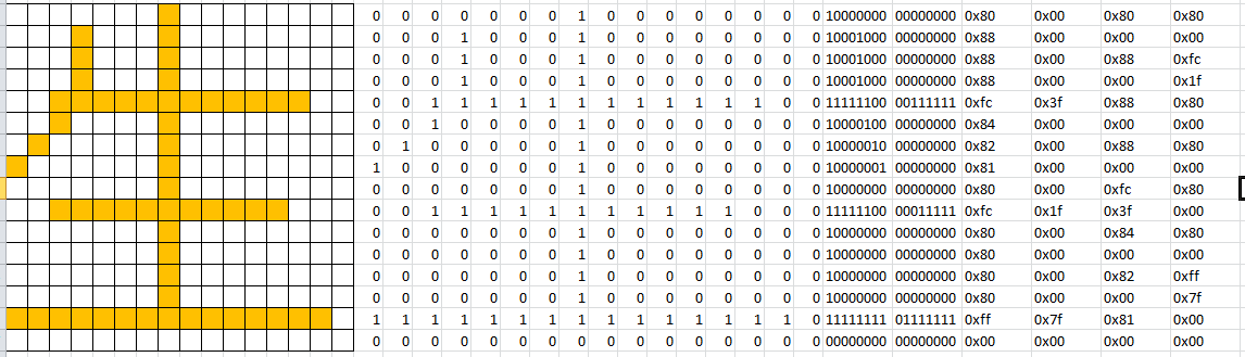

用Excel寫一個
    0x80,0x00,0x88,0x00,0x88,0x00,0x88,0x00,0xfc,0x3f,0x84,0x00,0x82,0x00,0x81,0x00,
    0x80,0x00,0xfc,0x1f,0x80,0x00,0x80,0x00,0x80,0x00,0x80,0x00,0xff,0x7f,0x00,0x00, // 生 2021-10-25_124235.png
ID:624769 發表于 2021-10-25 14:35 | 顯示全部樓層
lkc8210 發表于 2021-10-25 12:43
用Excel寫一個
你這是涂色出 0 1 ?
還是輸入 0 1 出涂色的?
如果是涂色出 0 1 的話,你這個 excle 能不能分享一下?

你這個是怎么弄的,手動輸入取模的十六進制碼就能自動識別嗎?
ID:624769 發表于 2021-10-25 19:38 | 顯示全部樓層
zhangzhao2423 發表于 2021-10-25 17:57
excle 里 如果只是要 輸入 16 進制 然后描點的話,用HEX2BIN函數, 可以把16進制轉2進制 然后每8個單元格 對應一個單元格做條件格式就可以了。

ID:161164 發表于 2021-10-25 23:20 | 顯示全部樓層
188610329 發表于 2021-10-25 14:35
你這是涂色出 0 1 ?
還是輸入 0 1 出涂色的?
是輸入取模的32個16進數值(最右第1,2列)
經一些計算后排出16x16的左半和右半(最右第3,4列)
用HEX2BIN得出2進格式(最右第5,6列)
再用一些方程把2進格式拆開8格
用格式化條件把對應的左16列涂上顏色 字模反推漢字.rar (10.94 KB, 下載次數: 37)
ID:161164 發表于 2021-10-25 23:25 | 顯示全部樓層
只能識別固定排序的取模碼
如:
就是
左1,右1,左2,右2,左3,右3,左4,右4...
左17,右17,左18,右18,左19,右19,左20,右20...
