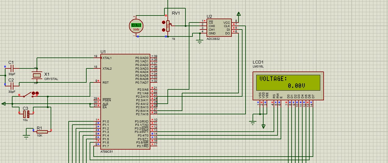

如圖,原代碼是0832完成數據采集后,前8位先用if判斷DO是否為0然后將temp1分別與0和1做或運算(注釋部分),我在想為什么不能直接將temp1直接與DO進行或運算,然后我就講代碼改了一下,然后0832就不工作了,請問邏輯都是一樣的,keil編譯也未報錯,為什么到仿真中就不工作了

ID:213173 發表于 2021-10-24 06:34 | 顯示全部樓層
把讀取0832的高8位更改為temp1|=DO;沒有問題,但把讀取低8位更改為temp2|=DO;不行。
因為讀取DO的是位數據要放在temp2的最高位。如堅持這種寫法就要把DO移到高位,
并且要把DO強制轉換成char。如:temp2|=((char)DO<<7);,這就顯得多此一舉了。

ID:577554 發表于 2021-10-25 17:43 | 顯示全部樓層
wulin 發表于 2021-10-24 06:34
因為讀取DO的是位數據 ...
原來如此,感謝大佬解答
