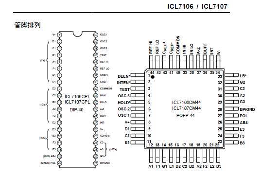

TC7107和ILC7107功能一樣,引腳不同對比圖有沒有?

TC 的后綴不同,有正反腳位之分
ID:94031 發表于 2021-10-19 16:08 | 顯示全部樓層
一樣的: icl7106.png

謝謝大佬
