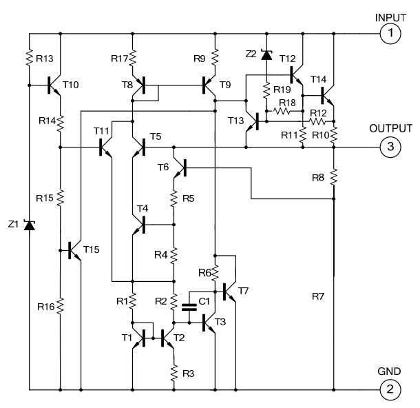

ID:712493 發(fā)表于 2021-10-15 20:43 | 顯示全部樓層
188610329 發(fā)表于 2021-10-15 19:02
最扯得就是你,什么都不知道就先開噴, 7812的原理都不知道,就一個勁地喊電流方向, 7812為了確保穩(wěn)定的 ...
上面是LM7812的內(nèi)部圖,沒法全部分析其原理,但是可以看出輸出到地并沒有功率管,因此你提出的吸收電流是不存在,并任何穩(wěn)壓芯片是不會有雙向調(diào)整的電路,這樣會增加功耗,也沒必要,你這個方案如負電源的負載電流大,這個線路應該能用,但是如正電源負載電流大,負電源肯定會變大的。
ID:624769 發(fā)表于 2021-10-15 21:21 | 顯示全部樓層
fj51hei 發(fā)表于 2021-10-15 20:43
上面是LM7812的內(nèi)部圖,沒法全部分析其原理,但是可以看出輸出到地并沒有功率管,因此你提出的吸收電 ...
如果你是出于探討目的,就和你簡單探討一下。
其實,內(nèi)部圖我也沒有仔細看過, 你發(fā)了,我才看一下, R8,和T6 這路線就是控制拉低 OUTPUT電壓的作用,然后,有興趣的話你可以看看手冊中 7805系列的  擴流電路  雖然主要用到的是三極管的基極跟隨,但是,最終,三極管輸出的電壓,還是并到了OUTPUT上(不并的話就沒78管什么事了),依靠OUTPUT的 “輸入” 功能把電壓拉低到OUTPUT的 額定電壓。
