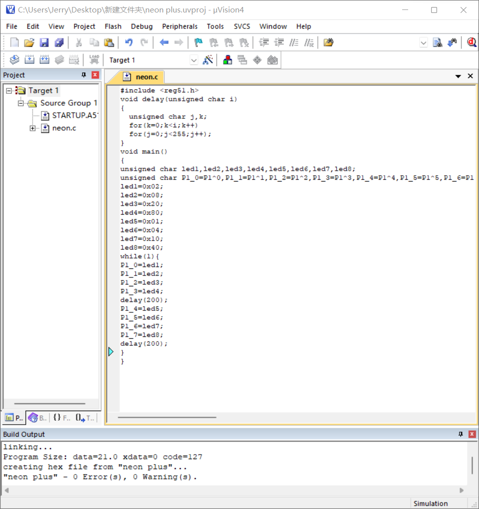

ID:969664 發表于 2021-10-4 20:34 | 顯示全部樓層 |閱讀模式
#include <reg51.h>
void delay(unsigned char i)
        unsigned char j,k;
        for(k=0;k<i;k++)
        for(j=0;j<255;j++);
void main()
unsigned char led1,led2,led3,led4,led5,led6,led7,led8;
unsigned char P1_0=P1^0,P1_1=P1^1,P1_2=P1^2,P1_3=P1^3,P1_4=P1^4,P1_5=P1^5,P1_6=P1^6,P1_7=P1^7;
led1=0x02;
led2=0x08;
led3=0x20;
led4=0x80;
led5=0x01;
led6=0x04;
led7=0x10;
led8=0x40;
while(1){
P1_0=led1;
P1_1=led2;
P1_2=led3;
P1_3=led4;
delay(200);
P1_4=led5;
P1_5=led6;
P1_6=led7;
P1_7=led8;
delay(200);
ID:624769 發表于 2021-10-4 22:34 | 顯示全部樓層
嚴格來講,你這代碼應該出了 delay 就沒對的地方……
先根據你的代碼和電路圖,猜測你要做流水燈,代碼如下:

ID:826942 發表于 2021-10-4 22:41 來自觸屏版 | 顯示全部樓層
你是要干嘛?是要點亮led1234四個燈延遲一段時間再點亮led5678再延遲循環嗎?你這是應該是賦值不對,最好是給整個P0嗎?
ID:826942 發表于 2021-10-4 22:42 來自觸屏版 | 顯示全部樓層
最好是給整個P0賦值來控制簡單些
ID:826942 發表于 2021-10-4 22:50 來自觸屏版 | 顯示全部樓層
我猜你的顯示是LED4亮然后延遲LED8亮,因為你賦值是整體賦值,后面的會覆蓋前面的,如果非要你這樣的話那么應該把幾個值按位或上
ID:824490 發表于 2021-10-5 00:18 | 顯示全部樓層
你的led_1到led_8定義和賦值都是“unsigned char”類型,
但在使用時,卻賦值給了“bit”類型:
unsigned char  led1 是8bit,而P1_0=P1^0是的1bit,卻要讓P1_0=led1;你是要鬧哪樣?
如樓上所說,應該要整個P1口輸出:P1=led1;
ID:578842 發表于 2021-10-5 07:20 | 顯示全部樓層
位聲明用sbit,另外,編程注意格式,否則亂麻一堆
