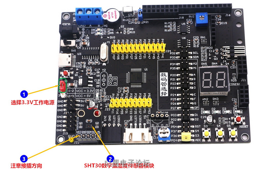

    你好,我這有STC8H3K64S4單片機連接SHT30溫濕度傳感器的例程。這樣STC單片機之間移植程序要比從STM32移植要簡單得多。先給出實物連接圖,附件給出例程源碼。(SHT30溫濕度傳感器模塊也是艾克姆科技的模塊)
