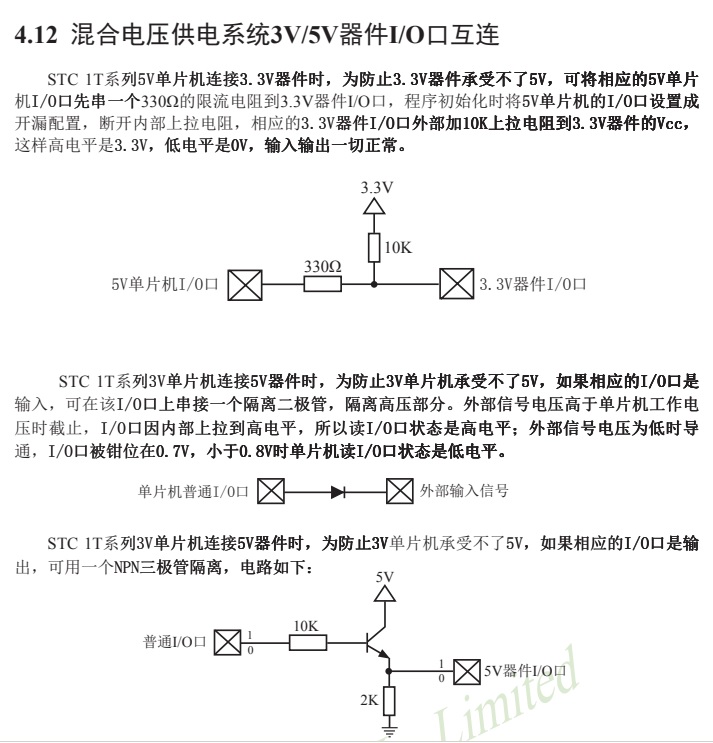

ID:213173 發表于 2021-9-9 16:39 | 顯示全部樓層

不需要,  RX端口模式設置為準雙向, TX端口模式設置為開漏, 兩個點片機之間用兩個300歐電阻互聯即可。

簡單實用的雙向電平轉換電路,用的是MOS管,總造價1元內。
https://www.cnblogs.com/zjvskn/p/7063375.html
ID:965016 發表于 2021-9-10 14:02 | 顯示全部樓層
建議加上電平轉換電路,通信更可靠
