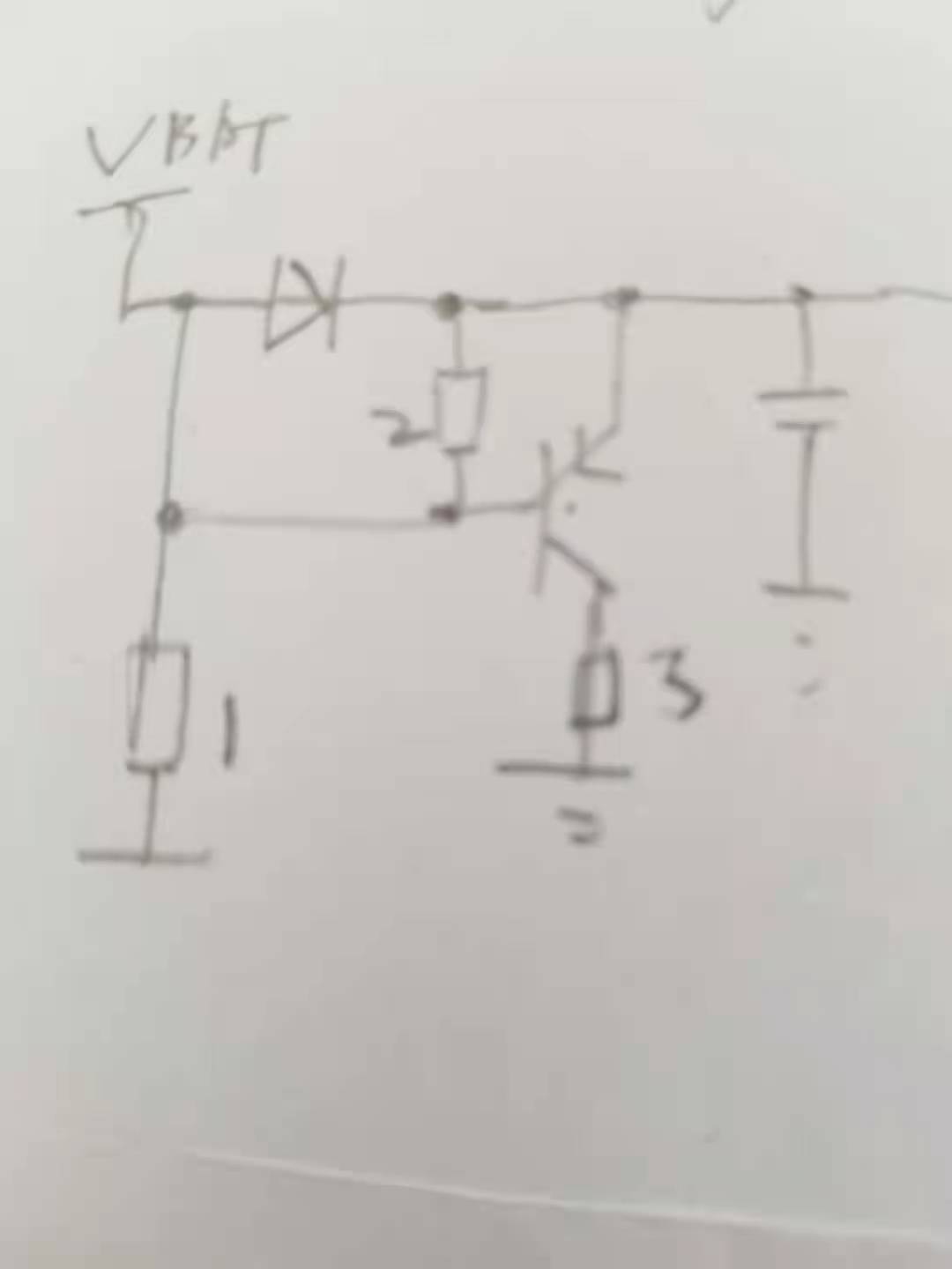

ID:960726 發表于 2021-8-17 10:31 | 顯示全部樓層
直接搞電阻,功耗肯定劃不來的吧。加個開關,換成MOS管可能好點,通過二極管隔開,檢測電池掉電后接通放電回路,電阻3設定放電時間,電阻1盡量大一點減小待機功耗,但是開通電壓是個問題,放不完。。。
