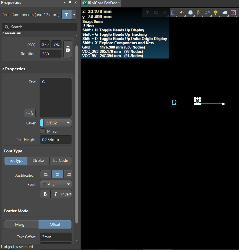

120m歐姆符號為什么顯示成這種了?
ID:882420 發表于 2021-8-15 19:34 | 顯示全部樓層 |閱讀模式
如何讓他正常顯示呢
ID:8222 發表于 2021-8-15 20:59 | 顯示全部樓層
你的元件布局一個在頂層,一個在底層。
ID:213173 發表于 2021-8-15 22:21 | 顯示全部樓層
系統不支持漢字,樓主是用的漢字輸入法打的字符“Ω”。
ID:386001 發表于 2021-8-16 11:17 | 顯示全部樓層
修改一下字體就可以正常顯示了
ID:716656 發表于 2021-8-17 11:43 | 顯示全部樓層
照我的設置來
字體大小你按你的來
ID:882420 發表于 2021-8-20 15:52 | 顯示全部樓層
壓著我頭發啦 發表于 2021-8-17 11:43
照我的設置來
字體大小你按你的來
