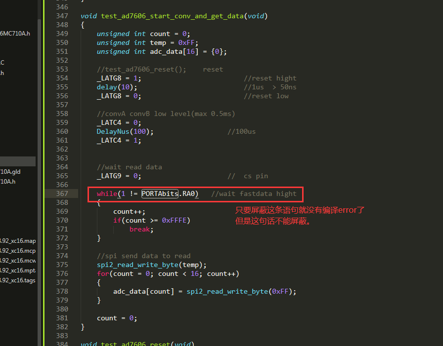

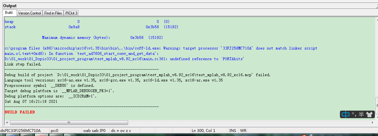

我用的是dspic33fj256mc710a,現(xiàn)在的問題是只要我在程序中一用到A組端口,就會出現(xiàn)編譯錯誤,這究竟是怎么回事?我的A組端口初始化截圖和出現(xiàn)的編譯error如下圖所示:

能讀懂中間的錯誤提示問題有解決一半了

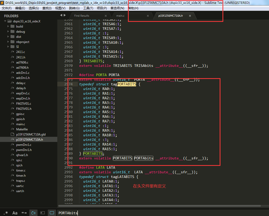

您是不是想說沒有定義嗎?但是在XC16編譯器提供的頭文件中已經(jīng)有了全部的定義了,如下圖:

結(jié)構(gòu)那不是全是大寫的嗎?
PORTAbits 如果要使用的話,應該在別的地方要先聲明的
extern 只是聲明了PORTAbits是共享的,但你還要是有一個函數(shù)中是聲明了PORTAbits的
