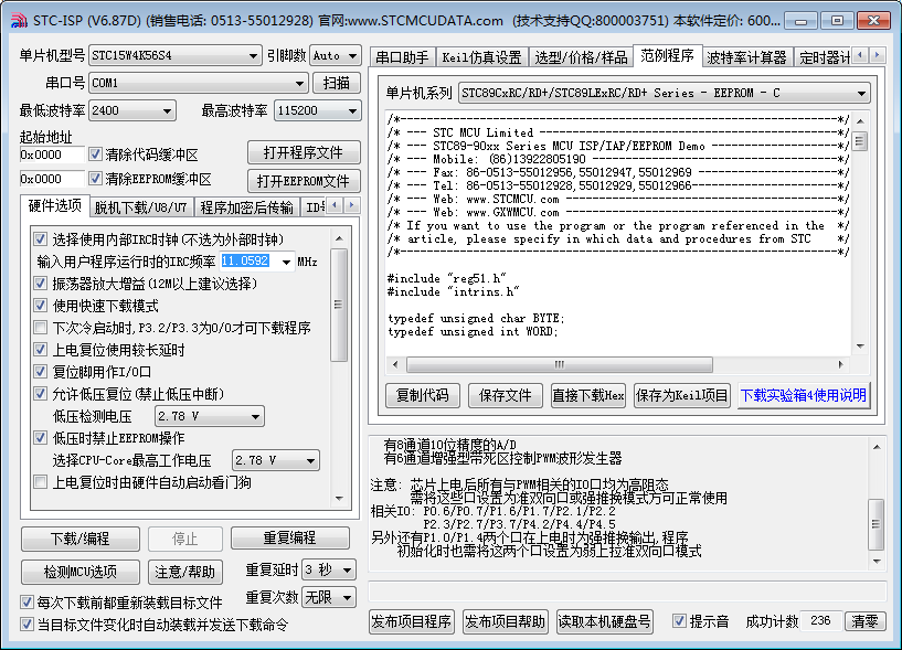

ID:88256 發(fā)表于 2021-8-4 16:41 | 顯示全部樓層
打開STC的下載軟件,找到范例程序,選STC89CxRC點EEPROM就行,也有匯編的

ID:130230 發(fā)表于 2021-8-4 16:58 | 顯示全部樓層
直接用寫flash就行,stcisp上有例程。
