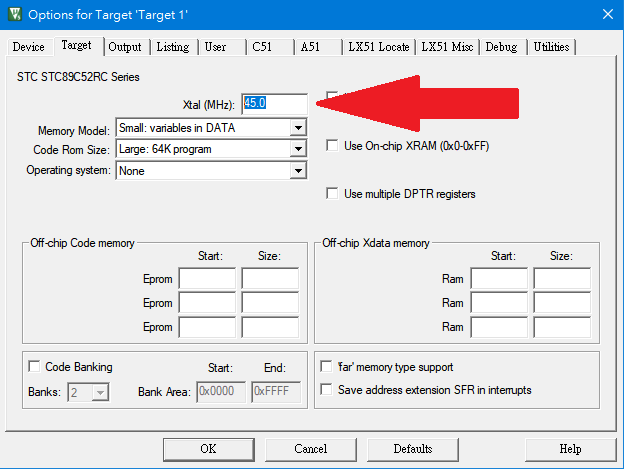

按推理,中斷是20ms,0xB800,是按11.0592Mhz來算的吧?
11.0592 x 1/0.46149300 = 23.9639Mhz
你用什么去仿真的?Keil嗎?
你是不是設置了24Mhz?

樓主逐條對照,就能發現問題在哪里。
