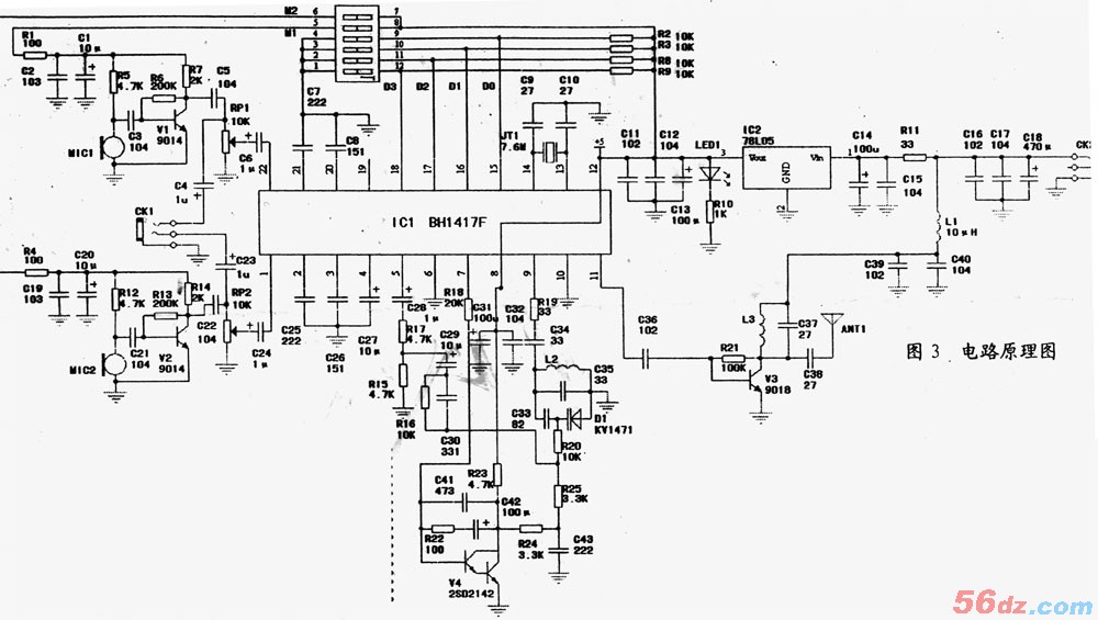

ID:143767 發(fā)表于 2021-7-17 11:26 | 顯示全部樓層
