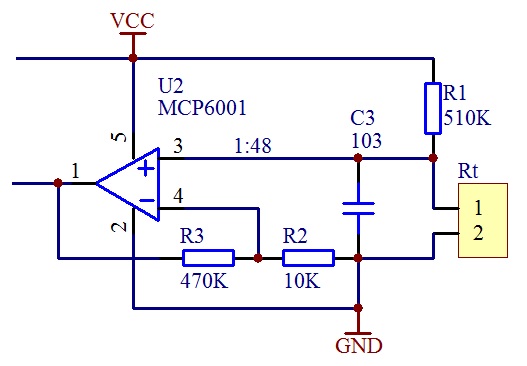

ID:213173 發表于 2021-7-17 06:59 | 顯示全部樓層
運放原理樓上都說了,給你一個500g薄膜壓力傳感器實用電路參考。運放輸出可以直接接MCU的ADC輸入端。
