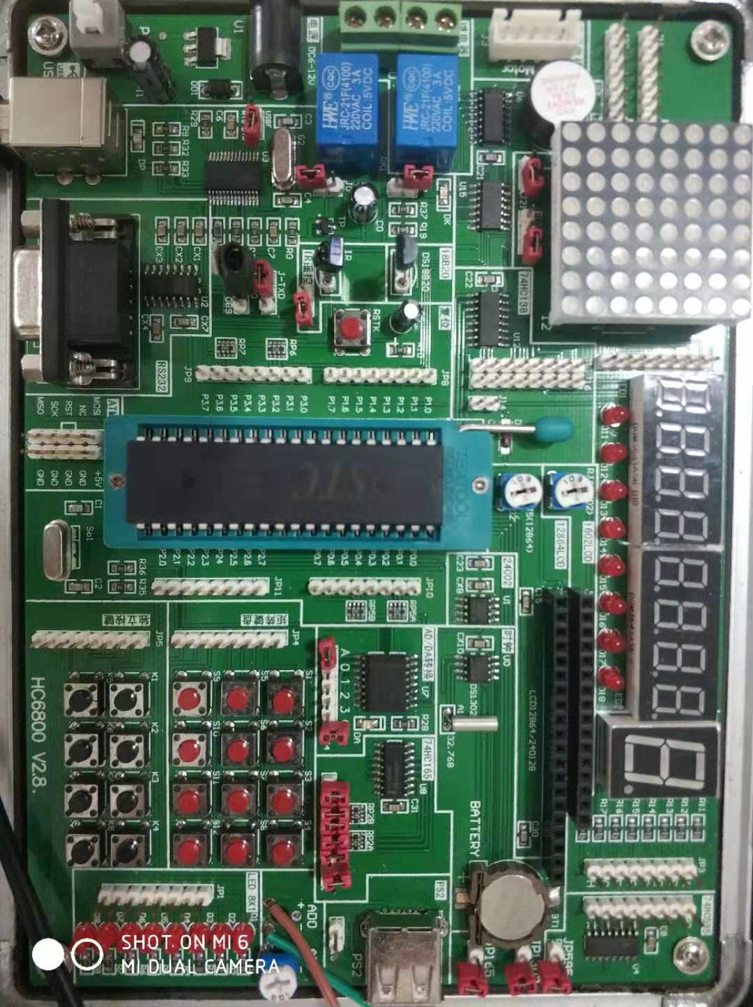

我這是普中的開發板,昨天突然發現不能下載程序啦。用的USB轉串口的下載線1:用STC的官方的一直是握手失敗,
2:用普中下載器顯示 調整波特率超時
3:但是我用朋友的開發板可以下把我的芯片拿到朋友的開發版里也能下載進去 (排除我電腦和下載線的問題)
4:用朋友的開發板下的通訊程序拿到我的開發板上可以通訊。
5;用網上說的改波特率的方法也沒用
有沒有誰知道原因?跟跳線帽有關系嗎?

線確定沒有錯吧,還有RXD和TXD有沒有接下拉電阻,或者電路斷開看下能不能燒寫進去

在保證連線和斷電夠徹底的前提下
是89系列的單片機、還是12系列的單片機?
如果是前者,最好使用stc的早期的下載工具 STC_ISP_V488,那個帶有vb6chs.dll等dll的工具。
后者可以使用 stc-isp-15xx-v6.86v 或更新版本

本人也是小白,我說一下自己的之前如何解決的希望對你有幫助
之前玩的是核心板,總是燒錄不進去,和題主一樣顯示一直在握手,后來查了資料發現我的核心板芯片是stc89c52rc ,必須要5V才能驅動而電腦只有3.3V,要在燒錄的時候把5V電源接上才能燒錄成功。

謝謝你經驗,但是我是用電源供電的,不是ucb供電的,還是不行

我測了一下芯片電壓4.3v,按說應該可以了

1:不能用其它電源,不然你是燒錄不了的,只能用USB電源
2:不要用板子自帶的驅動下載,成功率很低
3:上網買一個下載器,STC免冷啟動的,11塊錢左右,然后用杜邦線直接插到VCC,GND和兩個IO,盡可能的不要把時間花在下載上,STC89系列本身就是不好下載的

降低下波特率試下

我以前就是用一根開發板自帶的USB線供電下載的,一直都可以用,就是前段時間突然不能了,找不到原因,不知道是不是硬件問題,我查了下芯片的vcc和gnd的電壓4.3v,這個有影響嗎?因為我把芯片用另一個開發板下了個通訊的程序進去,再拿到我這開發板上可以通訊

查看RXD和TXD是否接下拉電阻

波特率9600,芯片類型選擇STC89Cxx (New)或者STC89Cxx series都試一試

請嘗試以下操作: 1.給 MCU/單片機上電復位(冷啟動,先沒有電,再上電)。 2.停止下載,重新選擇 RS-232 串口, 接好電纜。 3.因 PLCC、PQFP 轉換座引線過長而引起時鐘振蕩不對,請調整參數。 4.可能要升級電腦端的 STC ISP.exe 軟件。 5.若仍然不成功,可能 MCU/單片機內無 ISP 系統引導碼,

都試了,還是不行

調整波特率的方法都試啦,最低到最高的,兩個一致的還是不行

第一個操作都都會做,第二個也試啦,不行。第三個因為是開發板之前都都是好的,應該不是線的問題,而且我也換啦晶振,第四個我已經升級到最新的官方版本。第五個我把芯片拿到其他的開發板里沒發現問題,而且換個芯片還是不能下載,F在才無法解決問題。

這都幾天還不行?
11塊錢就那么大嗎?
如果是我,早就下單了,前兩三天就到貨了
先不管什么問題,下載器一到,試一下就知道
處理問題不要穿牛角尖嘛

你看一下,p30和p31的引腳,就是讀和寫的端口,如果用到了就拔下來,燒寫完成后再插回去,希望能夠幫助到你

買了stc官方的下載器,但是不知道怎么下都不成功,
