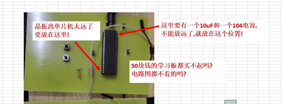

ID:161164 發表于 2021-7-5 23:41 | 顯示全部樓層
晶振太遠了吧
ID:311419 發表于 2021-7-6 09:14 | 顯示全部樓層
1.晶振離單片機盡量近一下。
2.建議裝上指示燈進行觀察。
3.程序上傳看一下有無問題。

ID:401564 發表于 2021-7-6 15:13 | 顯示全部樓層
請看圖片

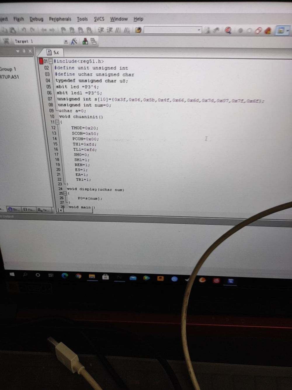

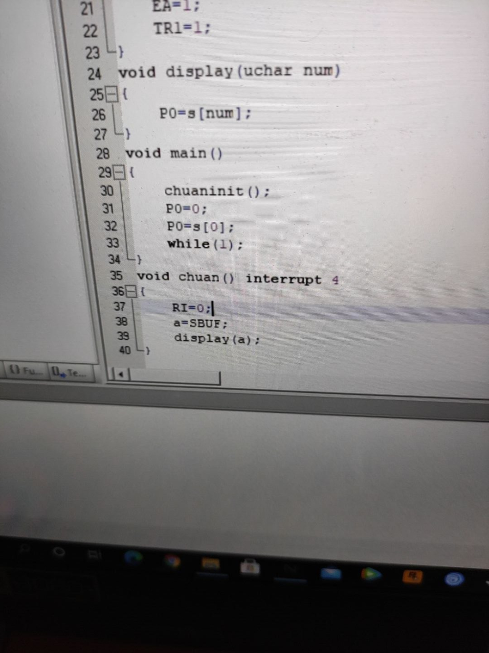

ID:948656 發表于 2021-7-6 16:00 來自觸屏版 | 顯示全部樓層
robinsonlin 發表于 2021-7-6 13:29
串口用哪個定時器做波特率,9成是定時器沒有處理好,導致溢出。 表象就是偶爾又可以,大部分時間不工作。
程序是這樣的
ID:451718 發表于 2021-7-6 17:26 | 顯示全部樓層
不知道該如何回復你了。  我把我能夠看到的錯誤先列出來,你自己慢慢體會吧。
1. 你這個串口通訊, 通訊源在哪里?  波特率是多少? 9600,還是19200?
2. 你的主程序中,P0口賦值一次后,就循環等待了, 你確定上電的瞬間就能接受到數據?  你這是通過按鍵在跟電子比快么?
ID:161164 發表于 2021-7-6 17:34 | 顯示全部樓層
robinsonlin 發表于 2021-7-6 17:26
1. 你這個串口通訊, 通 ...
2. P0口會在收到串口中斷(39行)后更新(26行)
ID:451718 發表于 2021-7-6 17:48 | 顯示全部樓層
lkc8210 發表于 2021-7-6 17:34
哈哈,沒注意到你中斷里面嵌套的函數,不過問題仍然是同一個性質的,你確定串口只發送了一個字節,或者階段時間內的最后一個字節是你想要的?
