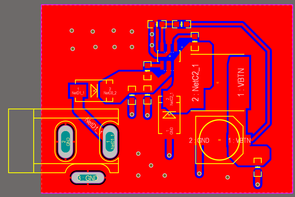

12V轉(zhuǎn)5V電路,電路布局如上圖所示,一接上12V電源芯片就會(huì)急劇發(fā)熱,時(shí)間稍長(zhǎng)就會(huì)燒掉,不知道是什么原因,哪位大佬幫忙分析分析,萬(wàn)分感謝
ID:499770 發(fā)表于 2021-7-4 18:01 | 顯示全部樓層
為什么輸入只有兩個(gè)104?
ID:710407 發(fā)表于 2021-7-5 09:28 | 顯示全部樓層
liuwang2051 發(fā)表于 2021-7-4 18:01
為什么輸入只有兩個(gè)104?
是不是輸入電容太小導(dǎo)致的,我看別人輸入電容用一個(gè)的也有
ID:123289 發(fā)表于 2021-7-5 10:41 | 顯示全部樓層
1、先用萬(wàn)用表準(zhǔn)備好測(cè)量輸出電壓,而后再上電,隨即關(guān)斷。目的防止芯片長(zhǎng)時(shí)受熱。
2、判斷輸出是否正常,不正常就先找原因,正常收可以再加電壓。
注:萬(wàn)用表判斷是不精確的,用示波器最好,可以看到紋波。紋波太大也不正常。
ID:710407 發(fā)表于 2021-7-5 10:45 | 顯示全部樓層
yzwzfyz 發(fā)表于 2021-7-5 10:41
2、判斷輸出是否正常, ...
好的,我試下,謝謝
ID:81196 發(fā)表于 2021-7-5 10:56 | 顯示全部樓層
輸入電容弄個(gè)100uF 25V,D2上肖特基二極管 B230A-13-F.通電前,測(cè)量VBTN與GND之間是否短路,電阻阻值是多少.看著電路沒(méi)啥大問(wèn)題,自己從PCB找找.在一個(gè),你這PCB上的GND弄成全包的那種鋪銅,不要弄這四根小的接觸點(diǎn)。規(guī)則調(diào)好了,別本身某2個(gè)地方做板就碰一起了。從圖看,怎么感覺(jué)最上邊左側(cè)的元器件腳與另一個(gè)銅皮挨著了,檢查一下。
