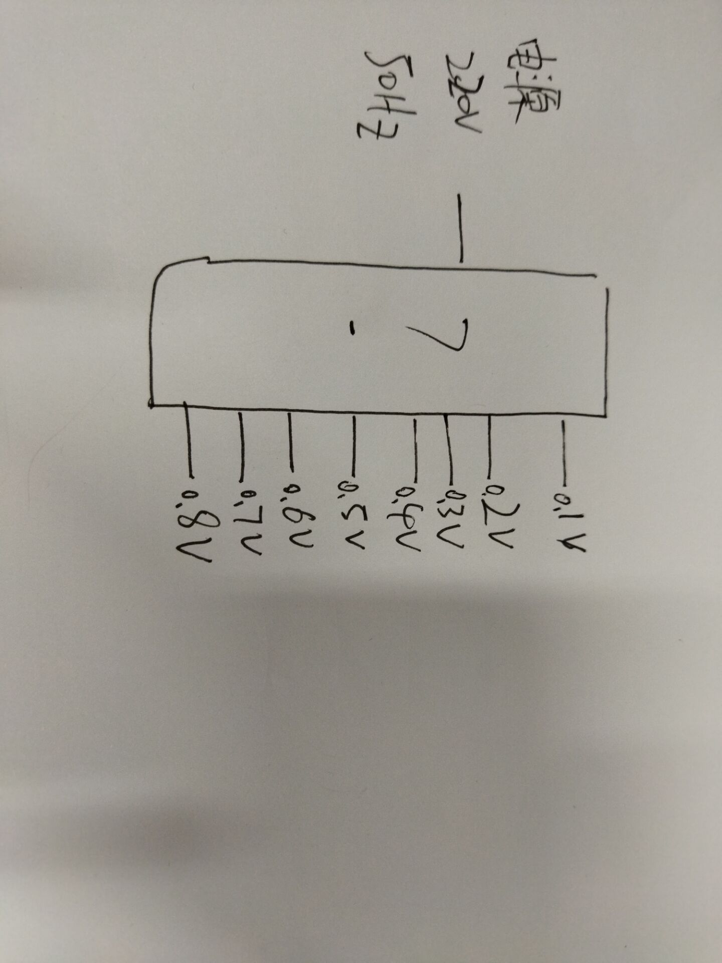

我應(yīng)該怎么實現(xiàn)呢?朋友們

220V電源經(jīng)過變壓器降壓整流濾波,或者直接開關(guān)電源輸出一個穩(wěn)定的直流電壓,不要求輸出多大電流的話,TL431或者別的IC甚至分立件穩(wěn)壓,電阻分壓輸出即可。要是要有較大的電流輸出,弄8套穩(wěn)壓電路共地分別輸出。

根據(jù)精度不同,選擇穩(wěn)壓芯片,然后電阻分壓,電阻精度根據(jù)需要選擇

我可以選擇哪些精度呢?不能用電阻分壓,后面反應(yīng)容器電阻有細微的變化

說說需求準(zhǔn)確度 ? 你可以用電阻分壓器

輸出電流要多大也是一個考慮因素

你需要的是電壓輸出還是功率輸出?如果是電壓輸出,可以電阻分壓得到,如果要功率輸出,需要多個穩(wěn)壓芯片,或者用電阻分壓后用大功率運放(如TDA2030等)做電壓跟隨器得到額定電壓下的大電流輸出。

0-0.3A

8路ad,8路pwm 一塊mcu

如果對輸出電流要求不大,可以考慮電阻分壓,然后加電壓跟隨器。

先找個手機充電器,將220V轉(zhuǎn)換成5V,在用數(shù)字電位器分壓

需求很奇葩:0.1V一般 做是信號源之類的才要這么小的電壓,輸出要300mA,這個又是電源的工作了。。。不明白這樣的電路用在什么地方,頭發(fā)又長了點了。。。

確實,怎么低的電壓應(yīng)該不會需要300ma的電流吧,如果作為信號源或者基準(zhǔn)電壓使用,輸出電流應(yīng)該很小,幾個ma應(yīng)該可以了。如果電流沒有要求,完全可以利用現(xiàn)成的1.25V或者5V的標(biāo)準(zhǔn)基準(zhǔn)電壓芯片通過分壓電路獲得。

前提條件是I/O輸出得設(shè)置為漏極開路,那么I/O輸出邏輯1時,輸出電壓是通過上拉電阻R2、R3來獲得
