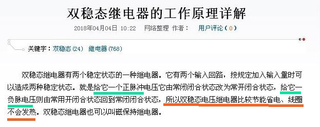

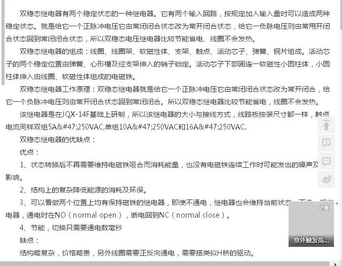

雙穩態繼電器必須要正負脈沖改變觸點狀態嗎?
ID:460466 發表于 2021-6-29 17:26 | 顯示全部樓層 |閱讀模式
本帖最后由 海闊天空8 于 2021-7-13 18:17 編輯
     雙穩態繼電器不可以做成每輸入一個脈沖信號就改變一次觸點的吸合--釋放狀態嗎?而不需要正負脈沖。     步進電機每輸入一個脈沖電機轉動一定角度。假如電機軸和轉軸式波段開關連接,波段開關不是照樣可以用脈沖個數控制觸點的通和斷(繼電器功能)嗎?  說白了不就是用電動機構控制觸點的通--斷狀態嗎?何必要用持續的電流消耗維持一種(吸合)狀態?    數碼開關不就是利用轉動完成開關動作的嗎?步進電機既然在脈沖作用下可以“位移"(轉動),借助轉動,為什么不可以完成電路的開關動作呢?我不知道怎么才能說清楚觸點的開關動作了!
    請感興趣的朋友點評,謝謝。

必須要正負脈沖改變觸點狀態,不然會保持原來的狀態

我用過的磁保持繼電器有兩種,一種只有一個線圈需要正負脈沖,另一種有兩個線圈一個負責吸合一個負責斷開。

你如果還是個中國人看得懂漢語文字的話,就應該看得到大家之前的回復,不是不能而是缺點多多大家不愿意用,我約10年前也跟風買了10幾個磁保持繼電器,體積不大但是驅動實在是麻煩(維持吸合的磁力不大也容易受震動意外翻轉),幾次想用上都放棄了,前一陣子連PCB都順帶做了回來準備遙控吸頂燈,最后也是放棄這塊板。

“體積不大但是驅動實在是麻煩(維持吸合的磁力不大也容易受震動意外翻轉)”-----------你還是有發言權的。用過。“驅動麻煩”?很短的脈沖驅動怎么就麻煩了?我感覺這種繼電器的初始狀態不確定是個問題?
