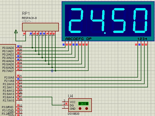

ds18b20數碼管顯示開機溫度一直是-0.06,數碼管不能實時顯示溫度,請大家幫忙看看是...
ID:910047 發表于 2021-6-23 09:15 來自觸屏版 | 顯示全部樓層 |閱讀模式
程序在這里

ID:739545 發表于 2021-6-23 10:35 | 顯示全部樓層
18b20為啥接那么多電阻
ID:123289 發表于 2021-6-23 16:29 | 顯示全部樓層
先把R3改為100歐。
ID:213173 發表于 2021-6-23 22:56 | 顯示全部樓層

  194.         LED_TWO = 1;
  195.         P0 = NumberData[_Geiwei];
  196.         LED_THREE = 0;
  197.         Delay_4xN_US(100);//400us
  198.         LED_THREE = 1;
  199.         P0 = NumberData[_ShiWei];
  200.         LED_FOUR = 0;
  201.         Delay_4xN_US(100);//400us
  202.         LED_FOUR = 1;
  203.         }
  204.         break;
  205.         }
  206. }
  207. void Timer_Interrupt() interrupt 1
  208. {
  209.         uchar T_dat_L,T_dat_H;
  210.         P0=0x00;
  211.         TH0  = 0x3c;//定時100ms
  212.         TL0  = 0xb0;
  213.         if(Convert_yes_not==0)
  214.         {
  215.         DS18B20_Recover();//復位
  216.         SendProc(0xcc);//ROM跳過指令
  217.         SendProc(0x44);//數據轉換指令
  218.         Convert_yes_not=1;
  219.         }
  220.         else
  221.         {
  222.         DS18B20_Recover();//復位
  223.         SendProc(0xcc);//ROM跳過指令
  224.         SendProc(0xbe);//數據讀取指令
  225.         T_dat_L = ReadOneByte();//讀取數據
  226.         T_dat_H = ReadOneByte();//讀取數據
  227.         LED_DATE_Convert(T_dat_L,T_dat_H);
  228.         Convert_yes_not=0;
  229.         }
  230. }
  231. //主函數
  232. void main()
  233. {
  234.         P0=0x00;
  235.         P2=0xff;
  236.         DS18B20_Recover();//復位
  237.         Timer0_Init();
  238.         EA =1;//開放中斷
  239.         while(1)
  240.         {
  241.                 LED_Show();
  242.         }
  243. }
