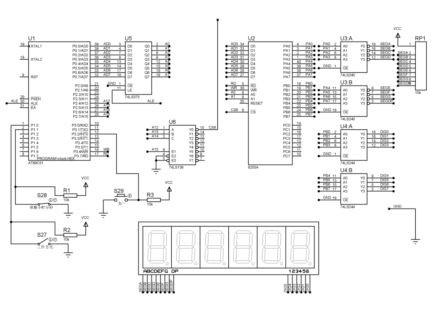

求助,幫忙看下哪里錯了,程序運行不對 數碼管亂碼
ID:940228 發表于 2021-6-19 01:19 來自觸屏版 | 顯示全部樓層 |閱讀模式
COM8255        EQU        8003HOUTA        EQU        8000HOUTB        EQU        8001HOUTC        EQU        8002HBUFFER        EQU        20H                ;顯示緩沖區占用3個字節,20H-22HHOUR        EQU        23H                ;小時計數單元MIN        EQU        24H                ;分鐘計數單元SEC        EQU        25H                ;秒計數單元S_27        BIT        P1.0                ;工作方式選擇開關,“1”為正常計時方式S_28        BIT        P1.1                ;調整小時/分鐘選擇開關,“1”為調整小時S_29        BIT        P3.2                ;小時/分鐘數加1按鍵        ORG        0        LJMP        START        ORG        03H        SETB        TR1                ;啟動T1計數,用于20ms消抖動                RETI        ORG        0BH        LJMP        T0S                ;轉計時處理        ORG        1BH        LJMP        T1S                ;轉S29按鍵處理        ORG        30HSTART:        MOV        SP,#60H        MOV        DPTR,#COM8255        ;(8003>DPTR);指向8255命令口        MOV        A,#80H                ;(8000>A)         8255芯片PA、PB、PC設為基本輸出模式        MOVX        @DPTR,A                ;(A>(DPTR))        MOV        TMOD,#11H        ;                 設T0、T1為定時器        MOV        TH0,#4CH        ;T0定時50ms,晶振頻率11.0592MHz        MOV        TL0,#0        MOV        TH1,#0B8H        ;T1定時20ms,晶振頻率11.0592MHz        MOV        TL1,#00H        SETB        PT0                ;T0為高級中斷        SETB         ET0                ;允許T0中斷        SETB        ET1                ;允許T1中斷        SETB         IT0                ;設定INT0為邊沿中斷        SETB        EA                ;開中斷        MOV        BUFFER,#0H        ;顯緩區清零        MOV        BUFFER+1,#0H        MOV        BUFFER+2,#0H        MOV        HOUR,#0H        ;時分秒單元清零        MOV        MIN,#0H        MOV        SEC,#0H        MOV        0AH,#14H                ;1區R2,1秒中斷計次MAIN:        SETB        S_27        JB        S_27,MM1        ;正常計時模式則轉        SETB        EX0                ;允許INT0中斷        CLR        TR0                ;停止T0計數        MOV        SEC,#0H                ;秒單元清零        SJMP        MM2MM1:        CLR        EX0                ;禁止INT0中斷        SETB        TR0                ;啟動T0計數MM2:        MOV        BUFFER,HOUR        ;將時分秒送顯        MOV        BUFFER+1,MIN                MOV        BUFFER+2,SEC        LCALL        DISP                ;顯示時分秒        SJMP        MAIN;-------主程序結束------------------------------------;;====================================================;T0中斷服務程序;---------------------------------------------------T0S:        PUSH        PSW        PUSH        ACC        SETB        RS0                ;選擇1區工作寄存器        CLR        RS1        MOV        TH0,#4CH        ;T0時50ms,晶振頻率11.0592MHz        MOV        TL0,#0H        DJNZ        R2,T0S1        MOV        R2,#14H                ;50ms中斷20次為1秒        MOV        A,SEC        ADD        A,#1        DA        A        MOV        SEC,A        CJNE        A,#60H,T0S1        ;不到60秒則轉移        MOV        SEC,#0        MOV        A,MIN        ADD        A,#1        DA        A        MOV        MIN,A        CJNE        A,#60H,T0S1        ;不到60分則轉移        MOV        MIN,#0        MOV        A,HOUR        ADD        A,#1        DA        A        MOV        HOUR,A        CJNE        A,#24H,T0S1        ;不到24小時則轉移        MOV         HOUR,#0T0S1:        POP        ACC        POP        PSW        RETI;====================================================;T1中斷服務程序;---------------------------------------------------T1S:        PUSH        PSW        PUSH        ACC        SETB        S_29        JB        S_29,T1S2        ;S29沒有按下則轉移        SETB        S_28        JB        S_28,T1S1        ;S28為高電平,調整小時則轉        MOV        A,MIN        ADD        A,#1        DA        A        MOV        MIN,A        CJNE        A,#60H,T1S2        MOV        MIN,#0        SJMP        T1S2T1S1:        MOV        A,HOUR        ADD        A,#1        DA        A        MOV        HOUR,A        CJNE        A,#24H,T1S2        MOV        HOUR,#0T1S2:        MOV        TH1,#0B8H        ;T1定時20ms,晶振頻率11.0592MHz        MOV        TL1,#00H        CLR        TR1        CLR        IE0        POP        ACC        POP        PSW        RETI;=====================================================;動態顯示子程序;使用寄存器:R0,R2,R3,A,DPTR;-----------------------------------------------------DISP:        MOV        DPTR,#OUTB        ;消隱數碼管,實際實驗箱上不需要        MOV        A,#0FFH                ;消隱數碼管,實際實驗箱上不需要        MOVX        @DPTR,A                ;消隱數碼管,實際實驗箱上不需要        MOV        R0,#BUFFER+2        ;指向顯緩區最后一個字節        MOV        R3,#3                ;顯示字節數為3字節        MOV        R2,#0FEH        ;位碼初值,點亮最右邊的數碼管LOOP:        MOV        A,@R0        ANL        A,#0FH                ;取出低4位        MOV        DPTR,#TAB        MOVC        A,@A+DPTR        CLR        ACC.7                ;點亮小數點        MOV        DPTR,#OUTA        MOVX        @DPTR,A                ;段碼送8255的A口        MOV        A,R2        INC        DPTR                ;指向8255的B口        MOVX        @DPTR,A                ;位碼送8255的B口        RL        A                ;位碼左移        MOV        R2,A                ;存位碼        LCALL        DELAY2MS        ;延時2ms        MOV        DPTR,#OUTB        ;消隱數碼管,實際實驗箱上不需要        MOV        A,#0FFH                ;消隱數碼管,實際實驗箱上不需要        MOVX        @DPTR,A                ;消隱數碼管,實際實驗箱上不需要        MOV        A,@R0        ANL        A,#0F0H                ;取出高4位        SWAP        A        MOV        DPTR,#TAB        MOVC        A,@A+DPTR        MOV        DPTR,#OUTA        MOVX        @DPTR,A                ;段碼送8255的A口        MOV        A,R2        INC        DPTR                ;指向8255的B口        MOVX        @DPTR,A                ;位碼送8255的B口        RL        A                ;位碼左移        MOV        R2,A                ;存位碼        LCALL        DELAY2MS        ;延時2ms                MOV        DPTR,#OUTB        ;消隱數碼管,實際實驗箱上不需要        MOV        A,#0FFH                ;消隱數碼管,實際實驗箱上不需要        MOVX        @DPTR,A                ;消隱數碼管,實際實驗箱上不需要                DEC        R0        DJNZ        R3,LOOP        MOV        A,#0FFH        MOVX        @DPTR,A                ;熄滅所有數碼管        RETTAB:        DB        0C0H,0F9H,0A4H,0B0H,99H         DB        92H, 82H, 0F8H,80H, 90H;==============================================;2ms延時子程序;使用寄存器:R7;對于11.0592MHz晶振,實際延時2174微秒=2.174ms;----------------------------------------------DELAY2MS:        MOV        R7,#250DD1:        NOP        NOP        NOP        NOP        NOP        NOP        DJNZ        R7,DD1        RET        END
ID:96682 發表于 2021-6-19 15:20 來自觸屏版 | 顯示全部樓層
顯然是仿真用錯數碼管了
ID:939710 發表于 2021-6-20 11:50 | 顯示全部樓層
這個仿真不用這么麻煩,段選和單片機間加個鎖存器就行,位選可以加或者不加
