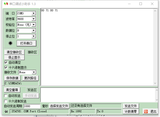

我用FPGA給51單片機,每秒鐘發(fā)送了兩個字節(jié)的數(shù)據(jù),00 00,然后用51采集電壓產(chǎn)生了1個字節(jié),71.現(xiàn)在我想將這三個數(shù)據(jù)從51串口發(fā)送到上位機,我程序是這樣寫的,如圖,在中斷里發(fā)出去。adval是采集到的電壓數(shù)據(jù)。
當(dāng)只發(fā)送SBUF的時候,也就是只發(fā)送FPGA給的數(shù)據(jù)的時候,串口顯示00 00,是正確的,但是一旦加上發(fā)送電壓,就會顯示如下
他會在00 00 之間多發(fā)送一個電壓數(shù)據(jù),71。原因我理解的是 :SBUF一次只能發(fā)送一個字節(jié),所以在FPGA發(fā)送的兩個字節(jié)00 00 之間夾雜了一個71
但是該如何解決這個問題呢,我想讓他發(fā)送的結(jié)果是,00 00 71.
急求各位大佬解決!

剛剛想到了一個辦法,解決了,就是設(shè)置一個接受標(biāo)識符。代碼如下:
  1. void UART_Routine() interrupt 4
  2. {
  3.         if(time_ri==0)
  4.         {
  5.                 if(RI==1)
  6.                 {
  7.                         RI = 0;
  8.                         Send_Byte(SBUF);
  9.                         time_ri++;
  10.                 }
  11.         }
  12.
  13.         if(time_ri==1)
  14.         {
  15.                 if(RI==1)
  16.                 {
  17.                         RI = 0;
  18.                         Send_Byte(SBUF);
  19.                         time_ri=0;
  20.                         Send_Byte(adval);
  21.                 }
  22.         }
  23. }
